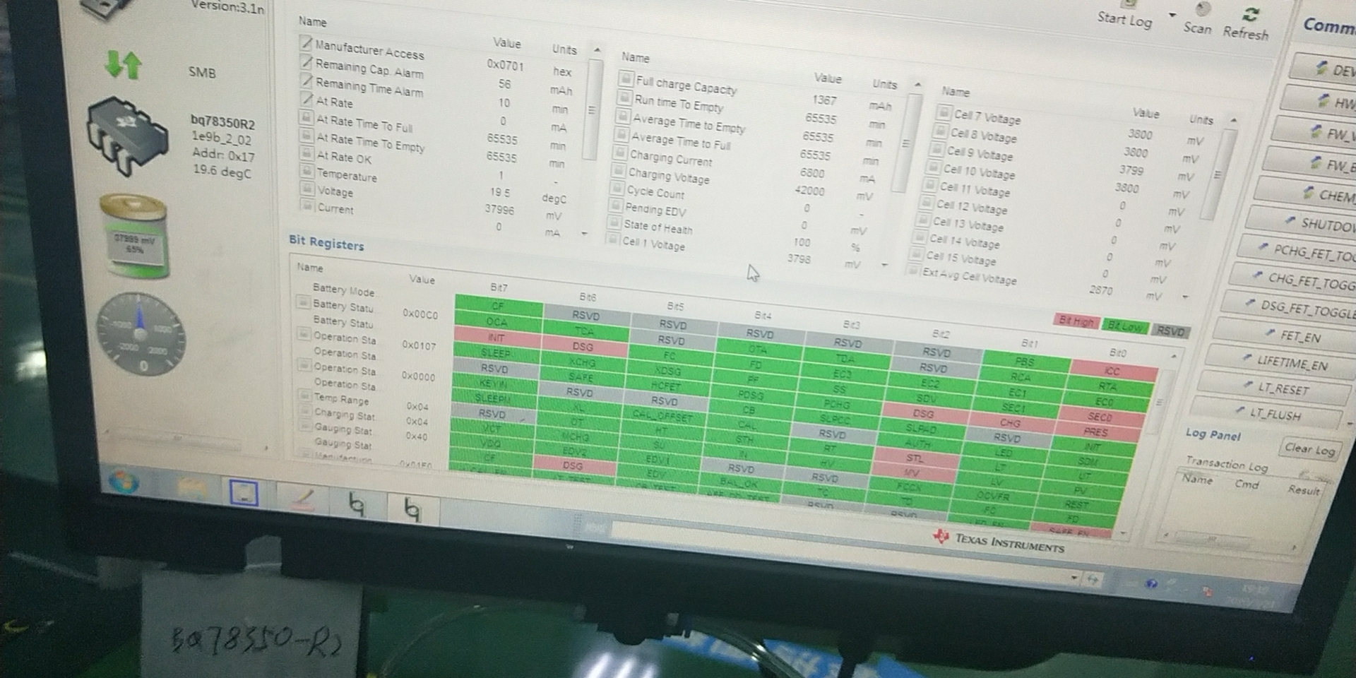

在生产过程中、可以自动输入 bq78350-R1的大部分内容、但只有少数内容无法输入、并且需要手动单击以输入、
客户询问:当芯片出厂时、您是否刻录了任何初始程序?
    尊敬的 Kevin:
    BQStudio 图片显示器件型号为 BQ78350-R2。 R2器件仅为固件下载、不由 TI 编程。 他们是否在对固件本身进行编程?
    BQ78350-R1在出厂时就已加载 R1固件。 只要在打开 BQStudio 之前为器件通电并连接到 PC 的 SMBus 和 EV2400、BQStudio 就应始终能够自动检测器件。
