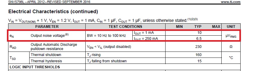

器件型号:LP5907
大家好、
我们可以知道最大值吗?
    我已收到您的问题、并将于明天开始研究。
    Nick
    我们没有关于最大输出噪声水平的数据。 我们可以运行仿真、但无法从测试实际器件中获得答案。 这是您感兴趣的吗?
    Nick
