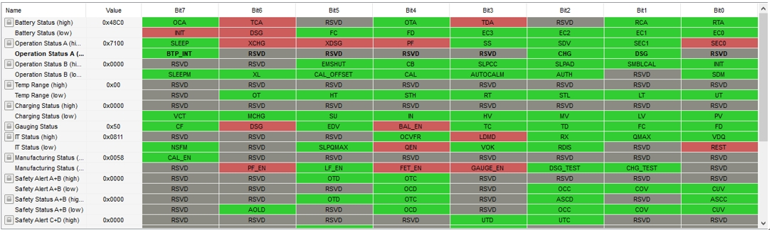

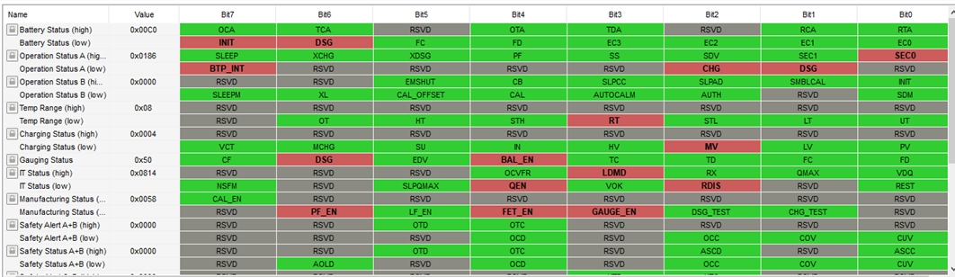

我们有一个使用 BQ28Z610的案例。 样本中的值。 我们发现一些电池无法充电和放电。 这意味着无法激活它。 我们将电池连接到 Battery Management Studio、发现设置了一些电池 PF。 在我们清洁 PF 后、电池正常。
异常寄存器显示如下:
PF 清洗后
