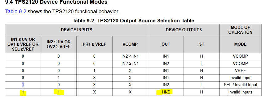

我使用 GPIO 从输入中手动选择。 我想知道、如果 SEL 引脚上的 GPIO 指向未连接的 UV 或 OV 输入、输出的性质会是什么? 它会返回到另一个输入、还是会禁用输出。 数据表上的快速扫描似乎未与表(表9-3)中的内容不一致。 TPS2121输出源选择表)似乎没有考虑 SEL 引脚、如果我弄错了、请纠正我的问题。
谢谢你。
    您好、Drake、
    您是指 TPS2120吗? TPS2121没有 SEL 引脚。 只有 TPS2120能够。
    由于您询问具有 SEL 引脚的器件、因此假设您是 TPS2120。 适用的真值表 实际上就在表9-2中的表9-3的上方。
    第9.4节中 TPS2120的真值表9-2
    基本上、当您强制 SEL 使用 IN2作为输出时、如果 IN2为 uV/浮动、则输出端将为高阻态。 但是、当 SEL 为0时、如果 VIN1悬空或 UV、器件可以从 VIN1切换到 VIN2。
    希望这有道理。 如果回答了所有问题、请按绿色按钮告知我。 如果您有任何问题、请告诉我。
    最好
    Dimitri
    哦、我看到我看到了错误的器件型号、对此错误表示歉意。
    这有点不幸、我希望在 SEL 0和 IN1无效时、输出也会是 Hi-Z
    此 IC 不符合我所寻找的要求、由于212x 是最高等级的、我不得不寻找另一种方法。
