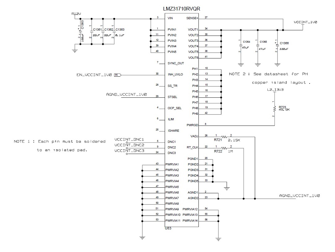

这是以下主题的后续内容、我想在此根据 R-L 电路参数对 LMZ31710电源模块的输出阻抗进行建模:
https://e2e.ti.com/support/power-management/f/196/t/941019
电路图如下所示:
Tina TI 原理图如下所示:
在这里、PH 节点是 ILIM 节点保持断开状态。
输出阻抗曲线如下所示:
如果我们看一下输出阻抗曲线、低频机制下的输出阻抗应较低、并具有平坦的阻抗曲线、以反映器件的有源调节。 这里不是这种情况。 它看起来更像是稳压器已断电。 我在仿真中出了什么问题?
我正在添加 TINA-TI 用于生成此 plot.e2e.ti.com/.../LMZ31710_5F00_output_5F00_impedance.TSC 的远程通信项目

      Anthony 正在研究这个问题。 同时、您能否告诉我们您的输出阻抗仿真的目的是什么以及您打算如何使用它(如果您在电源完整性仿真中使用)?
    Gerold
    Gerold、您好!
    大多数电源完整性分析软件将电压调节器模型(VRM)建模为串联 RL 电路。 作为电源完整性工程师、您需要向仿真器提供这些值。 它们主要对 VRM 的输出阻抗进行建模。
    R 表示 VRM 进行调节时的低输出阻抗。 然而、在特定频率后、由于反馈环路响应、稳压器将无法保持稳压、并且输出阻抗开始随频率增加。 我们使用电感器值 L 对其进行建模。但是、该 L 不是稳压器中存在的实际电感器。 它是描述 VRM 输出阻抗行为的有源电感。
    使用 RL 值对 VRM 建模后,我们就可以了解在低频模式下,将整个配电网络的阻抗降至目标频率以下所需的大容量电容。
    希望这对您有所帮助。
    Binayak
    Binayak、您好!
    我也很难使该仿真正常运行。 当我运行直流分析以检查输出电压时、输出不会出现。 我已要求我们的建模团队共享用于验证模型的 TSC 文件。 这样、我们就有一个可用作参考的已知工作原理图。
    Binayak、您好!
    尝试下面链接的附加文件。 我从我们的建模团队提供的工作原理图开始重新绘制了原理图。 我有时会遇到类似的奇怪问题、TINA 只是通过重新绘制来解决。
    /cfs-file/__key/communityserver-discussions-components-files/196/3833.LMZ31710_5F00_output_5F00_impedance.TSC
    您好、Anthony、
    让我再次进行仿真、我将确认输出阻抗是否正常。
    是否有人认为初始模型中出现了什么错误?
    谢谢、此致、
    Binayak
    Binayak、您好!
    我不能确切地确定出了什么问题、但过去我有过很多经验、其中 TINA-TI 在绘制新原理图时遇到了问题。 我想有时发生的情况可能是我们认为连接的线缆连接实际上不是。 因此、我不是绘制新的原理图、而是始终尝试从原理图开始、如果可以的话、我知道该原理图可以很好地进行仿真。
    Anthony
