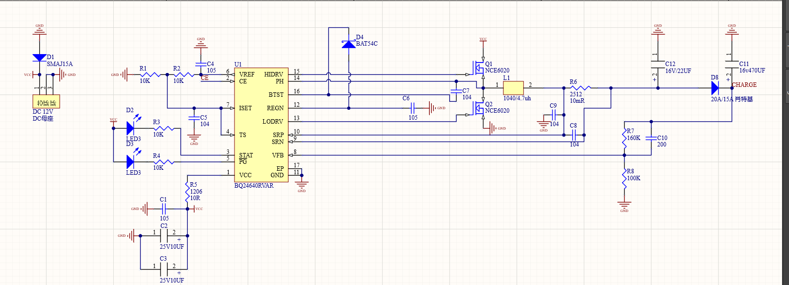

使用 bq24640为超级电容器充电、将电压设置为5.4v、充电电流为8A。
问题是、在上电时、CE 引脚被拉至高电平后、输出电压仅达到大约1.7V、此时它处于空载状态。
加载后、测试 Vregn=5.7v VFB=0.7V PG、STAT LED 始终亮起。  输出电流约为2.7A。 电压未达到5.4V。
请帮助检查随附的原理图
L1为3.3uH、原理图不变。
星号

    您能否移除肖特基二极管 D8并检查 PH 的波形?

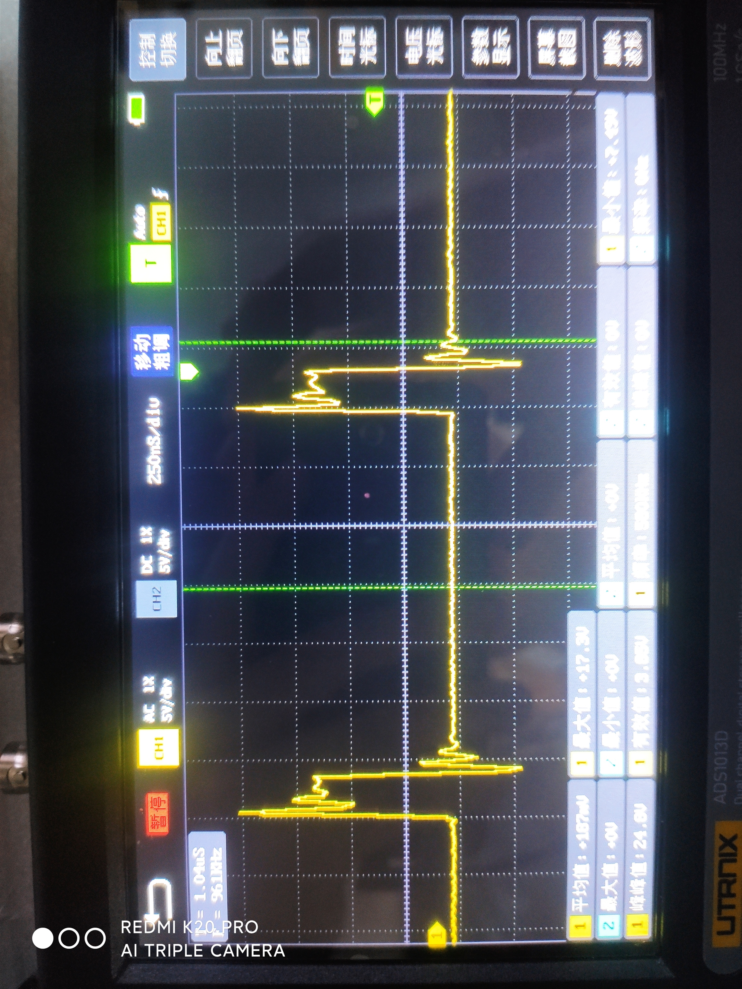

    D8尚未删除,我稍后将删除, 请帮助检查 PH 波形。
    已连接 PH 波形。
