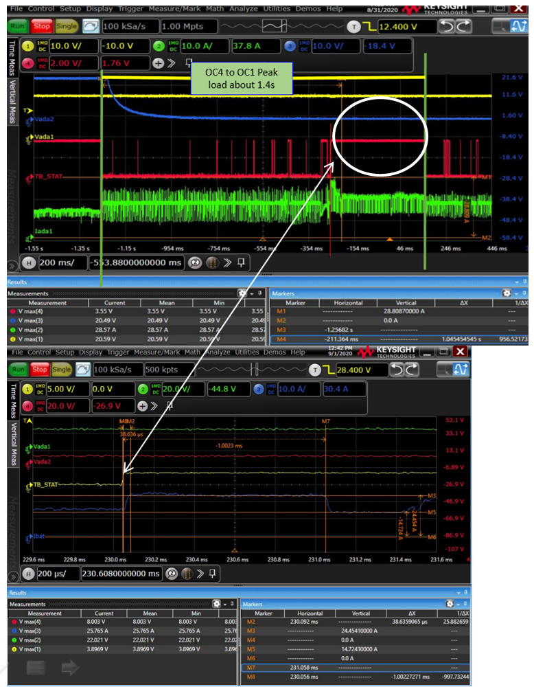

我们在特定应用场景下遇到混合升压模式进入问题、如下所述。
  • BQ24780S 起初处于混合升压模式。
  • 当系统功耗降低时、我们可以看到它按预期退出混合升压模式。 (请参阅下面第2个波形中 CH1/TB_STAT 的上升沿。)
  • 在它很快退出混合升压模式后(如下表中 M8至 M2指定的大约38.636uS)、系统电流再次增加。 (请参阅高于 FDPM_VTH 时、适配器电流@ CH3上升至~25A。)
  • 此~25A 的持续时间比 FDPM_DEG 长很多、但最终未进入混合升压模式
  • 对于系统电流不会很快下降并再次上升的正常情况,它可以按预期进入混合升压模式。
  • 您可以看到、在第1个波形中的白色圆圈指示的周期内、它无法进入混合升压模式。
  • 带箭头的白线显示了这两个波形之间的时间关系。 您可以看到、它仍然能够在白色圆圈后进入混合升压模式。
  • 相关设置如下所示。
    • ACP/CAN Rsense 为5m Ω
    • FDPM_VTH 配置为107%、0x3F 配置为16128mA (Rsense = 5m Ω)
    • FDPM_DEG 配置为250us。
  • BQ24780S 可由适配器1或适配器2供电、拔下适配器2后会出现此问题。
Wavea-1 CH1:适配器-1电压/ CH2:适配器-1电流/ CH3:适配器-2电压/ CH4:TB_STAT
Wavea-2  CH1: TB_STAT / CH2:适配器-1电压/ CH3:适配器-1电流 / CH4:适配器-2电压
请分享您的意见,我们为何无法进入此情况的混合升压模式。

    您好、Antony、
    您能否监控 SDA/SCL 以查看特定场景中是否有任何 I2C 事件?
