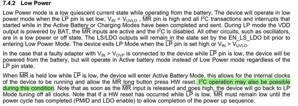

我们对低功耗模式下的 bq21061有疑问
请参阅下面的突出显示部分、它是否取决于硬件复位计时器?
谢谢、Ian。
    它不依赖于硬件复位计时器。 如果/LP 为低电平并且/MR 保持低电平、则可以进行 I2C 通信。 但是硬件复位计时器仍处于活动状态。
