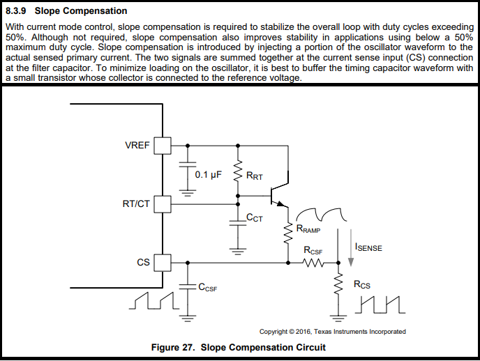

我的客户想知道 UCx84x 数据表图25中 RT/CT 晶体管的用途。
Franz
    你好,Franz!
    非常感谢您的联系和客户对 UC2842的兴趣! 图25中所示的 RT 和 CT 之间连接的晶体管用于斜坡补偿。 请查看 UCC28C42数据表的第8.3.9节 (该器件的更新版本、具有引脚对引脚兼容性)、其中详细说明了晶体管的用途、请参阅以下内容:
    再次感谢您与我们联系、我希望这些信息能有所帮助!
