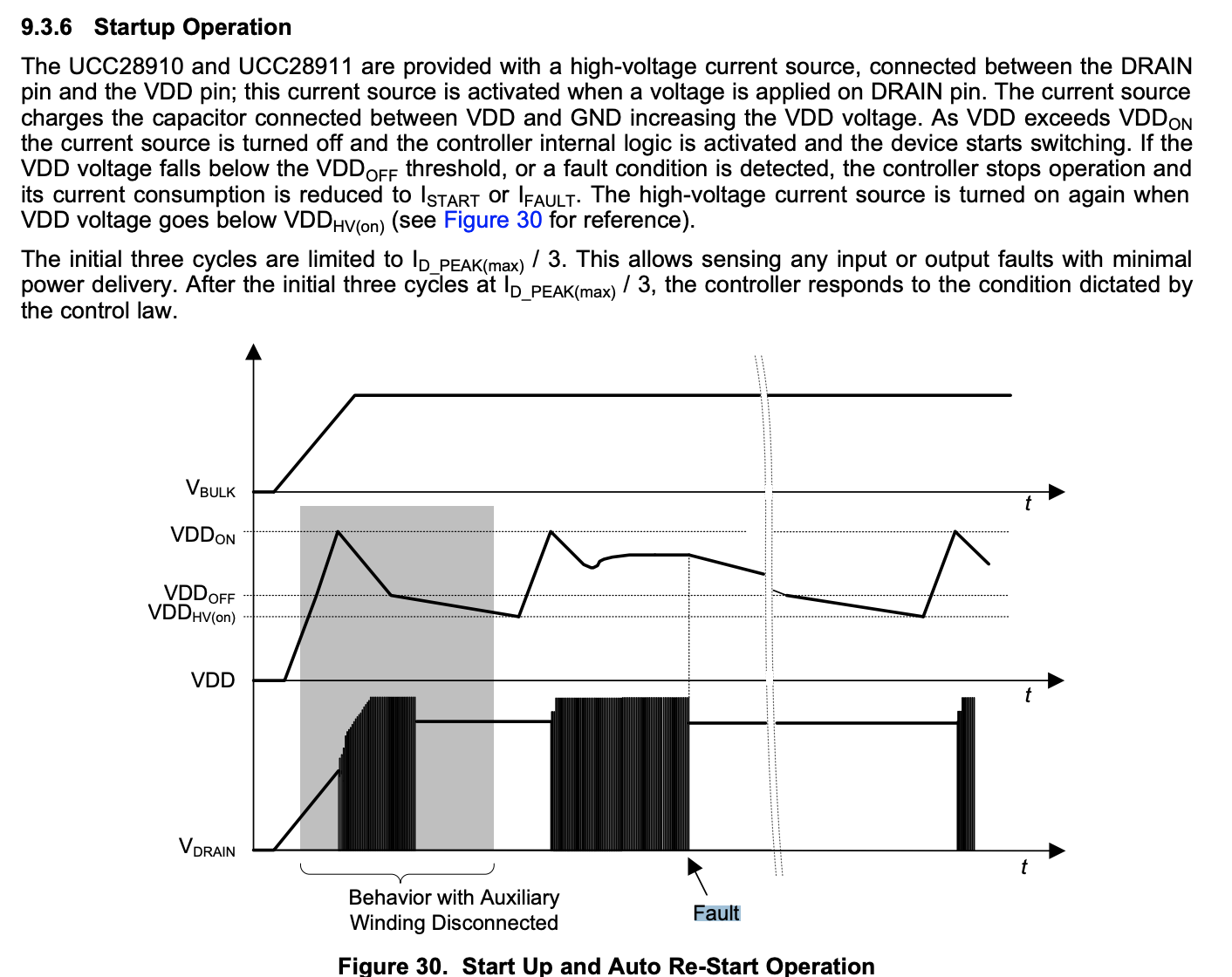

写入"如果漏极电流超过第二电流电平(VCSTE_OCP2 / RIPK)、则无需在连续三个开关周期内检测故障、器件将立即停止开关。" 数据表中。
这是否意味着器件不会自行重启?
如果是、我们应该如何在停止开关后重新启动器件?
Kuramochi
    您好、Kuramochi-San、
    发生故障后、器件将执行正常重启、如下所述:
    这是否能回答您的问题?
