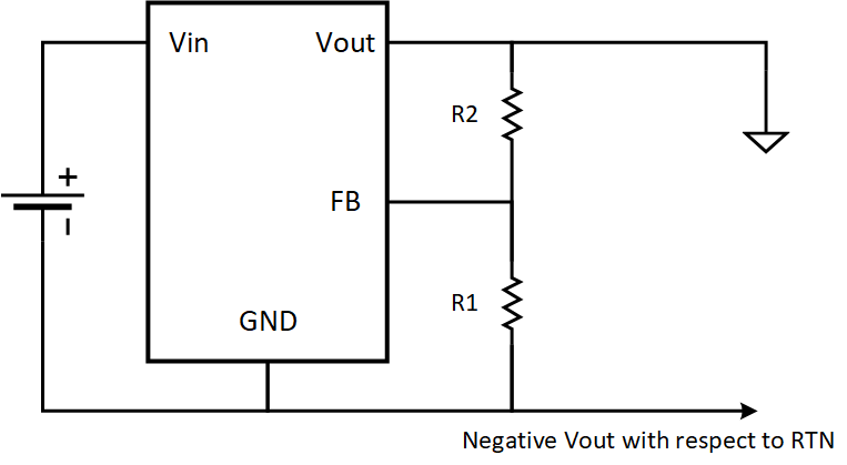

我在我的设计中使用 TPS73801-SEP LDO 来生成20个正电压、我应该生成具有相同 LDO 的第21个负电压、一年前我在这个论坛上看到过这个主题、我试图找到它、但没有成功。 您能告诉我如何正确地解决这个问题吗?
第二个问题是关于 EN 引脚、实际上我使用 FPGA 来驱动它、我注意到当 FPGA 处于高阻抗时、有时会激活 LDO、我是否应该了解 IC 中没有下拉电阻? 我应该下拉一下吗?

    有关使能问题。  是的、您应该适当偏置该引脚、因为没有内部上拉或下拉电阻器。
    我将在与一些同事核实后跟进第一个问题。

    我对此有一些反馈。
    只要 LDO 和源极电源悬空、执行此操作就不会出现问题。
    器件上的 GND 引脚需要为负 Vout。
    如果您有任何其他问题、请告诉我。

    这正是我要找的、感谢您的回答。
    哈桑
