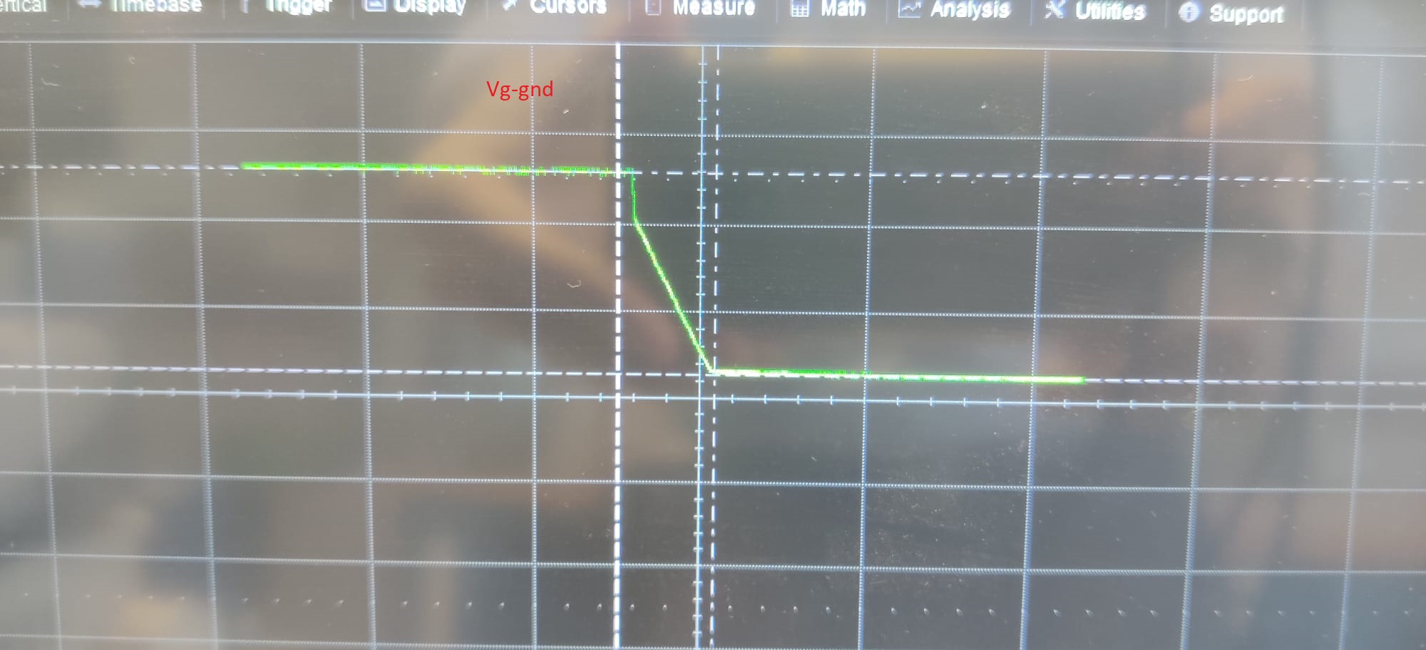

我使用 BQ76940 IC 来管理系统、该 IC 包含12节串联电池、最大电压为48V。 我使用 的是用于 MOSFET 的 BQ76200栅极驱动器。
我有以下问题
MOSFET 的关断时间很长、大约为400-500us。  关断期间的 Vgs 持续约12-15us  、但 Vds 上升400-500us。 我已经检查了 VG w.r.t 接地、需要  400-500us 才能实现低电势。 我使用零欧姆栅极电阻。 开通时间为12-15 us。  我还想在12-15us 内关闭 MOSFET。
我将随附示波器上上述测量参数的原理图和图片。 在实验过程中、DSG MOSFET 的源极连接到负载以提供1A 的电流。 请告诉我原因可能是什么 。 谢谢
    尊敬的 Imran:
    有2个部分要关闭 PACK+、首先关闭放电 FET、其次是 PACK+到 PACK-的转换。  BQ76200将 DSG 拉至 PACK 引脚电平以关闭 FET、但不会特意将 PACK+拉至 GND。  泄漏电流或外部负载必须将 PACK+转换为 PACK-导致 VDS 增加。
    如果 PACK 引脚上有大电容、BQ76200的运行方式会导致 PACK+的转换时间延长。  如果电容器保持、PACK 引脚 DSG 也会保持、放电 FET 可以作为源极跟随器打开、通过 PACK 引脚电阻对 PACK 引脚电容器放电。 请参阅应用手册 https://www.ti.com/lit/pdf/slua794 图17。  您的电路具有 PACK 引脚电阻之外的10nF 电容、因此您不会遇到该问题、如果存在较大的迹线面积或意外电容源、您可能仍需要检查其影响。
    0欧姆的 DSG 引脚电阻器将提供最快的关断速度、但使用 Z15、PACK+上的瞬态将进入 DSG 引脚。  您可能会考虑应用手册中的说明以及小电阻是否会为 IC 提供某种隔离。
