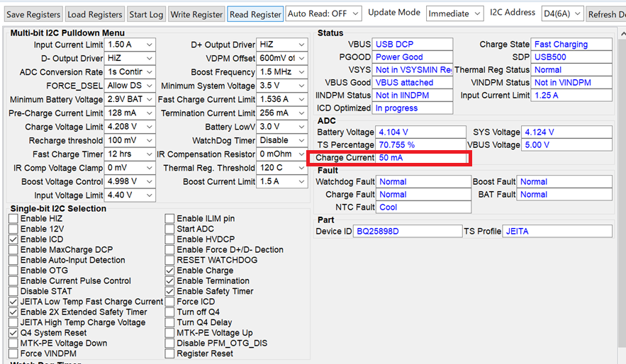

问题1.
我在数据表的图17中有关于充电电流的问题。
冷却时(0°C 至10°C)、ICHG 限制为0.2 ICHG。
终止电流是否也会变化?
如果是、电流是否限制为0.2x、与 ICHG 类似?
问题2.
这是 NTC 故障冷却时 bqStudio 的屏幕副本。
充电电流为50mA。 我应该进行什么类型的计算来获得50mA 电流?
    1:充电终止在输入 DPM、热调节或者 TS 冷却温度 T1-T2期间被暂时禁用。
    2:请访问 https://e2e.ti.com/support/power-management/f/196/p/780848/2887439#2887439
    宁。
    我对问题1的答案有疑问。
    临时禁用的临时功能是什么?
    充电不会永远结束?
    或者、当终止电流限制被禁用并且电池电压达到充电电压限制时、充电结束吗?
    或者、即使电池电压达到充电电压限值并且充电电流达到0A、充电是否未结束?
    问题1摘录
    在输入 DPM 或热调节或 TS 冷却温度 T1-T2期间、充电终止被暂时禁用。
    当输入 DPM 或热调节或 TS 冷却温度 T1-T2时、器件不会终止充电、即保持充电、因为充电电流可能小于编程值。
