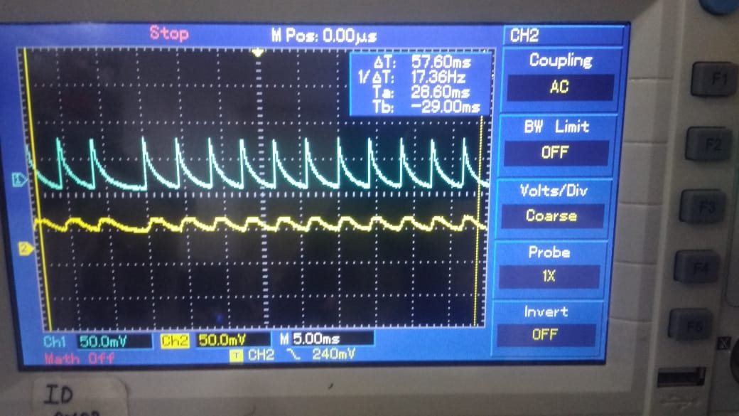

我是针对 LM27762设计的电路。 正 Vout+设置为3.3V、负 Vout-设置为-3.3V。
当 VIN 高达4.5V 时、Vout+和 Vout-都能正常工作。
但当 VIN 为5V 时,负输出电压不起作用,而正输出电压+工作正常。
Vout 是变化的。 -1.6V 或-3.3V 等。此时 Vout+有一个小脉冲。 该脉冲的图像已附加。 (DSO 中的交流耦合)
谢谢、此致
Abilash
    Abilash、您好!
    我想了解有关此问题的更多详细信息:
    1.您可以分享原理图和布局吗?
    2.两个电源轨的最大负载是多少?
    3.这是否发生在多个电路板上?
    4. IC 是否已损坏? 您能否更换 IC 并重试?
    5.您是否有机会使用我们的 EVM 之一?
    Febin
    您好、Febin、
    1.我用新电路板检查了。 工作正常。
    2、我的负载在每个电压轨上的电流约为120mA。 毫无疑问、对于不同的负载电流、是否有任何关键组件值变化?
    感谢您的快速重播。
    Abilash。
    Abilash、您好!
    是的、您必须相应地更改外部电容器。 请遵循数据表建议。
    是否可以共享原理图? 那么、当您更改 IC 时、它是否正常工作? 您可以确认吗?
    Febin
    这是原理图。 电容器 C2为 DNP。
    新电路板工作正常。 但在不同的电源下面临相同的问题。 我认为电源不稳定。
    Abilash
    Abilash、您好!
     您是否在输入端使用铝电解电容器? 通常、由于它们与陶瓷电容器相比具有较高的 ESR、因此不建议与 LM27762搭配使用。 我建议先使用陶瓷电容、低于10uF。 此外、请确保您的电源稳定。 请分享在相同条件下捕获的 Vin、Cout+、-Cout、CCP、Cfly 图。
    Febin
    您好、Febin、
    在原理图中、它是电解电容器、但我在电路板中使用了陶瓷10uf X7R 0805电容器。 该电源具有 SMPS 开关噪声、这就是负输出不工作的原因。 现在、我连接到稳定电源、它现在工作正常。
    Abilash。
    感谢您的确认!
