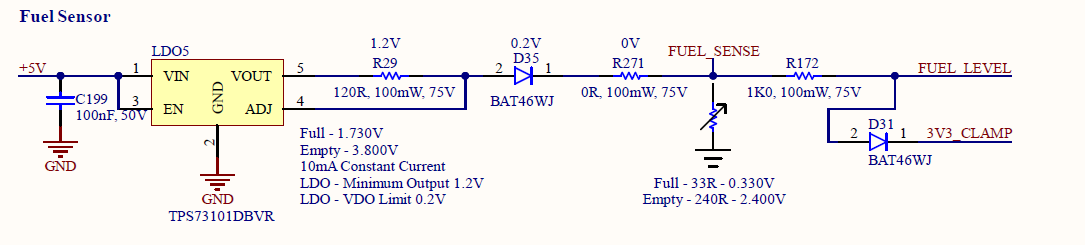

我希望在现有设计中将 LM317用作恒定电流源。
恒定电流源为电阻式燃油传感器提供一个控制器10mA。
电阻在33R 至240R 之间变化、具体取决于燃油油位。
这可为微控制器提供介于330mV 和2.4V 之间的输出电压。
调节电阻为120R。
这意味着 LM317在最坏情况下的输出电压为3.6V。
建议将 LM317的 VDO 设置为3V、因此可预填充超过7V 的电源电压。
在最初的设计中、有一个12V 电源轨、这意味着该器件是合适的(尽管可以说严重过压)。
在新设计中、唯一可用的电源轨是5V 电源轨、因此不再是合适的器件。
LM317数据表中记录了将其用于此类恒流源的情况、但它似乎不在任何 TPS 器件中。
是否有人知道他们是否可以用于此类应用? 或任何可推荐的替代器件?
下面使用 TPS73101DBVR 的建议原理图。

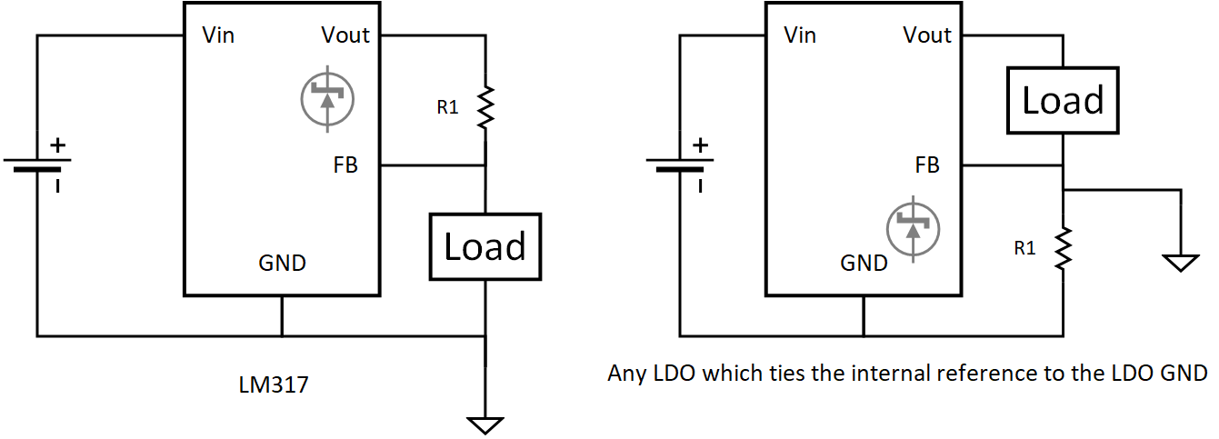

    这里发生了一些事情。  首先、LM317易于用作电流源、因为内部基准不直接连接到 GND、而是悬空的。  大多数 LDO 的基准连接到 GND、但并非所有 LDO 都连接到 GND。  您仍然可以使用一个将基准连接到 GND 的线性稳压器作为电流源、但仍需要悬空。  它将是您的负载或 LDO +源极输入电源。  我在下面创建了一个图表、其中比较了这两种拓扑以及如何将它们配置为生成电流源。  左侧是 LM317、右侧是使用将内部基准接地的拓扑的任何 LDO。
    通过连接一个与基准电压并联的电阻器以及与该电阻器串联的负载来设置电流值。  如您所见、如果负载电路连接到系统的 GND、则 LDO 和输入电源需要悬空才能正常工作。
    LM1086可能起作用、在室温或温度更高的情况下、负载电流为100mA 时、其压降电压小于1V。  它还使用基于浮点基准的拓扑、如 LM317。
