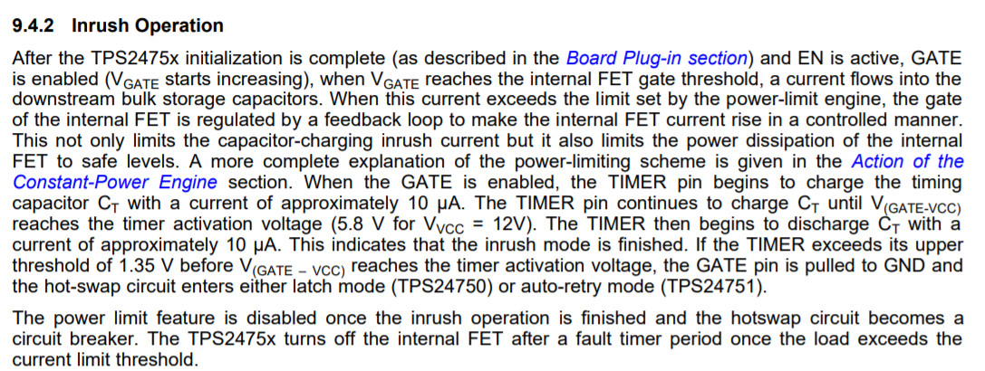

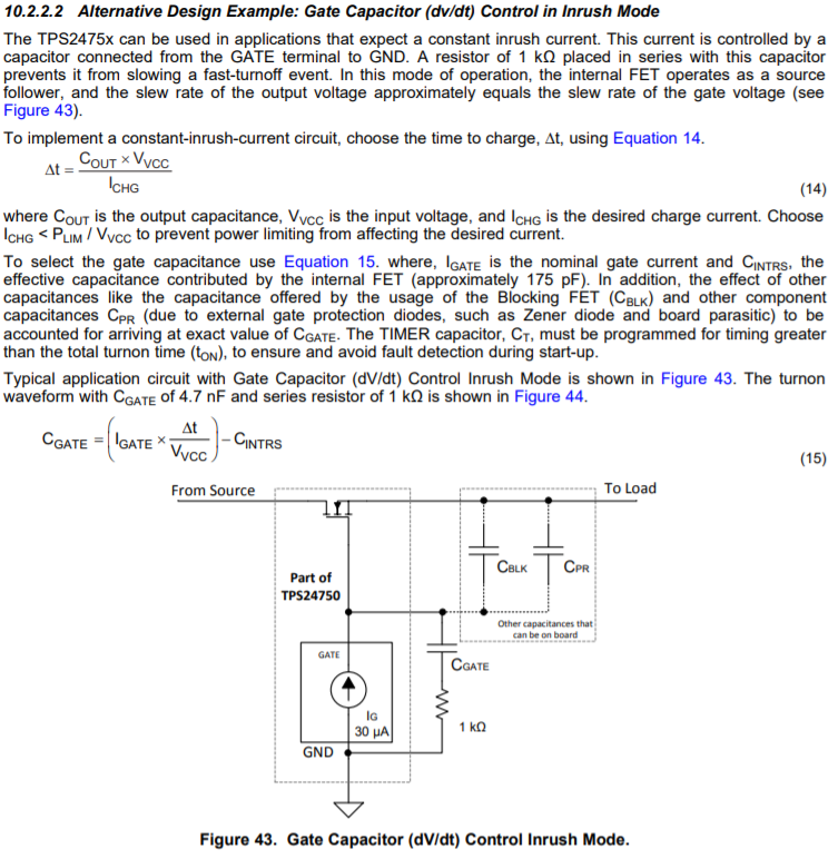

    在详细查看此数据表后、我可能会误解其他内容。  TPS24751是通过感应电流来限制斜坡上的电流、还是仅在您在栅极引脚上施加电容器/电阻器时限制浪涌电流(例如、减缓栅极上升速度而不提供反馈)?
    Darren
    您好 Darren、
    通常情况下、数据表第9.4.2节介绍了栅极的启动行为、如下所示。
    如果在栅极引脚处添加 RC、器件将根据数据表中的第10.2.2.2节启动、如下所示:
