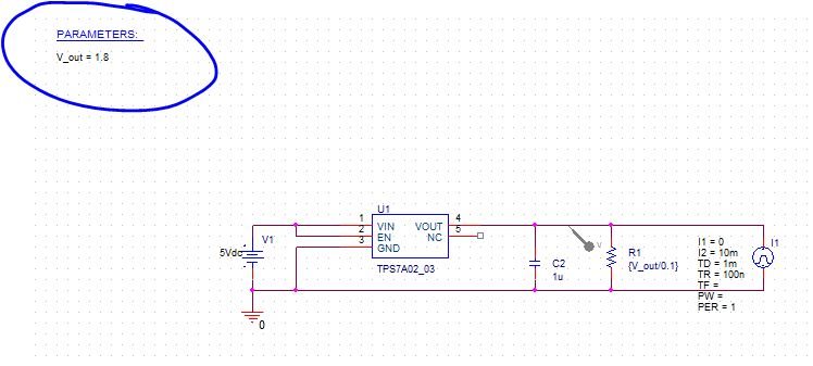

是否有 TPS7A03 3.3V 和1.2V 仿真模型? 网页上有 TPS7A0x 内核 PSPICE 模型、其外观为 Vout= 1.8V。 但我无法找到如何设置 Vout = 3.3V 或 Vout = 1.2V。 那么、您可以在 TPS7A03中支持3.3V/1.2V 仿真模型吗?

    在 parameters 语句中、双击 V_out 并将其设置为实际的 Vout 以更新设定点。
