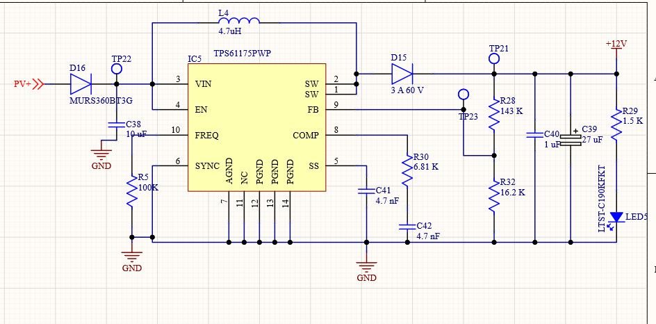

大家好、我使用 TPS61175PWP 将电压从9-13V 升压到12V
输入电压来自 PV 电池板、此电池板的电压范围介于9V 至13V 之间
所需的输出电压为12V
我们使用 的是产品数据表中提供的典型应用电路。 电路已连接。
我的问题是、当输入电压大于12V (假设为13V)时、该电路作为降压电路将输入13V 调节为12输出?  或者、该电路无法提供具有可变输入电压的恒定12V 电压?
正在等待种类回复。 谢谢

    如果输入电压高于输出电压、则有一条通过电感器和二极管从 VIN 到 VOUT 的直接路径。 因此、输出电压将上升到输入电压减去电感器和二极管中的压降。

    我们设置了 R1和 R2电阻器、以便在输入电压低于12V 时获得12V 输出。这是通过电路的升压功能实现的。 现在、如果输入端的电压大于12V、它仍需要使用 升压功能并将电压增大到大于12、例如15V 或18V、我不知道。
    我从您的回复中了解到,当输入电压大于12V ( R1和 R2所对应的输出电压)时,电路将不会执行升压功能,但会有从 Vin 到 Vout 的直接路径,通过电感器和二极管。 是这样吗? 为什么以及如何? 当输入高于所需输出时、内部开关(MOSFET)会停止开启和关闭?  正在等待 您的回复。 谢谢

    请在此处查看原理图中的红色标记路径:
    一旦输出电压高于稳压输出电压(在您的情况下由电阻分压器 R28和 R32定义)、转换器将停止开关、不执行任何操作。
    现在、如果输入电压高于稳压输出电压加上2个二极管和电感器上的压降、则输出将遵循输入电压。 转换器无法停止该电流、因为转换器不属于该路径。
    您需要通过开关切断该路径、以阻止电流流在那里流动。
