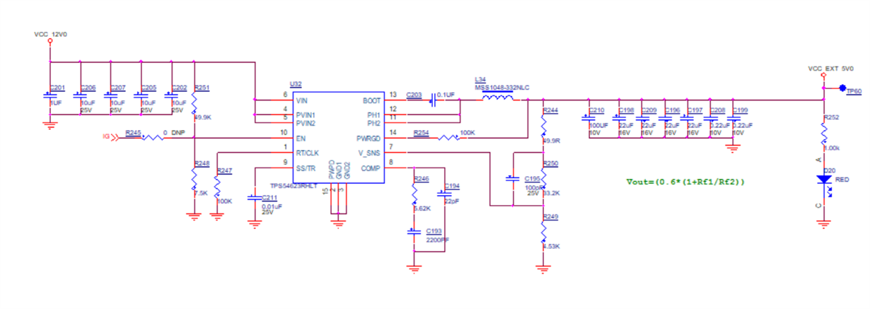

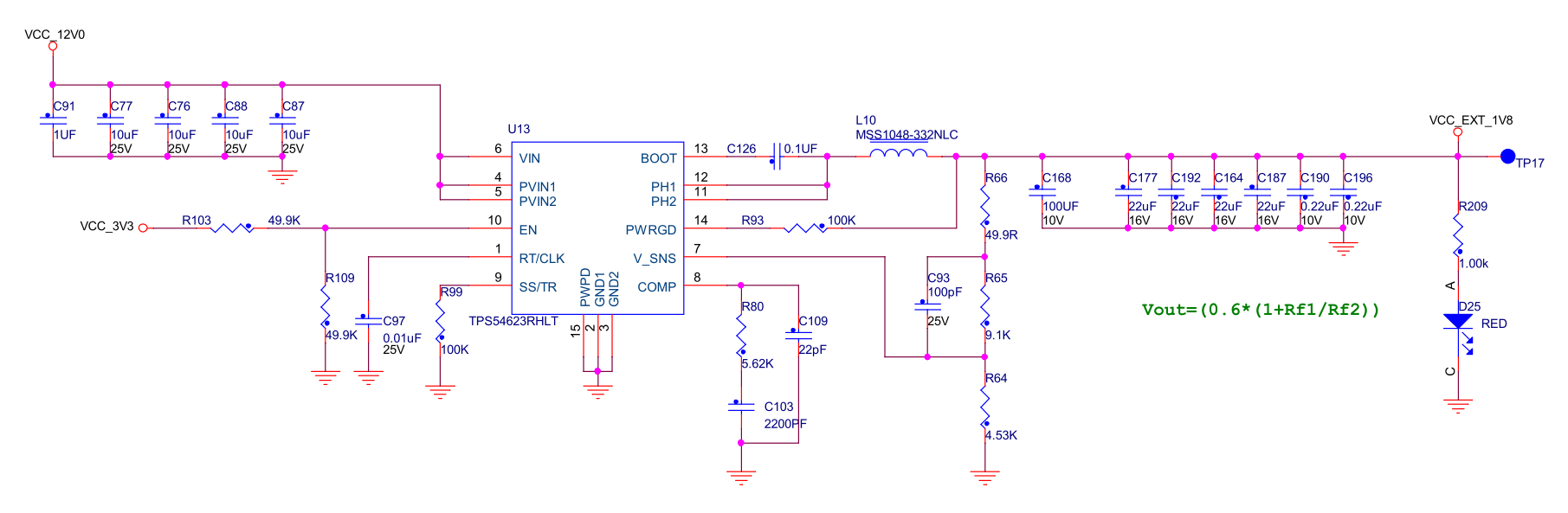

目前、我们有两个使用 TPS54623RHLT 的项目、但始终存在一些问题。 在使用某些电路板一段时间后、电源输出不稳定、电感器可以听到声音、问题的概率为30Set 3set;
电路板上使用了三个芯片、输入是12V 稳压电源、输出是5V、3.3V、1.8V、问题是输出是1.8V;下面是相应的电路原理图;
项目很匆忙、请优先考虑、非常感谢!
