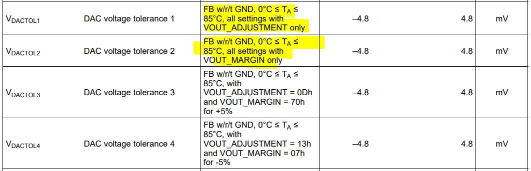

您能否告诉我数据表中规格的含义、如下所示?
罗伊

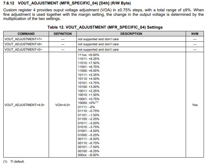

    这些规格指定了编程的基准电压和 FB 调节电压之间的容差、其中 TPS53819A 使用不同的 PMBus 命令针对不同的输出电压进行配置、以更改输出电压。
    1) 1)仅使用 VOUT_adjustment (命令代码 D4) https://www.ti.com/lit/ds/symlink/tps53819a.pdf#page=30
    2) 2)仅使用 VOUT_MARGIN (命令代码 D5) https://www.ti.com/lit/ds/symlink/tps53819a.pdf#page=31
    3) 3)同时使用 VOUT_MARGIN 和 VOUT_ADJUST

    我可以通过 PMBus 设置 Vout 值。 但该器件的默认值是多少? 或者我可以自行设置默认值吗? 我应该如何设置?
    罗伊
    缺省值用超级脚本1标记。  代码10000 =+ 0%
    默认基准电压为0.6V。  要设置输出电压、请使用从输出电压到 FB 引脚的电阻分压器。  对于 0.9V 的默认输出电压、分压比应为 ttop = Rbot x (Vout/Vref -1)、Rtop = Rbot x (0.9/0.6 - 1)= Rbot x (0.5)。  将 Rbot 设置为介于10k 和50k 之间的标准值通常效果良好。

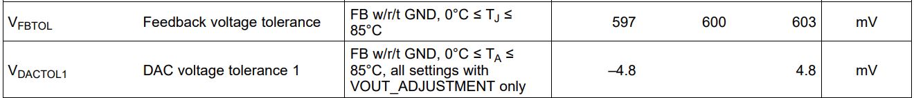

    (1)存在反馈电压容差:+/-3mV = 600-597mV = 600-603mV。
    (2)如数据表所述、+/-4.8mV 是固有容差@PMBus 生成的 Vout。 因此,总体容差应为(1)+(2)=+/-7.8mV,对吧?
    (3) VOA 表示调节 FB 电压、对吗? VOA[4:0]= 10000意味着0.6V?
     ‘s 的输出电压需要为0.8V;考虑到一些额外的反馈电阻器的容差,因此无法满足极端 Δ R 要求-直流容差<=+/-1%,对吧?
    因此、您是否会建议我们使用另一个能够支持-1的 PWM 控制器。 AVS 设置、2. DC 容差<=+/-1%,请?

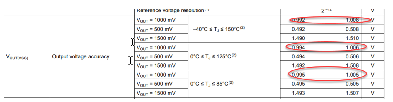

    对于所需的精度水平、我们建议使用 TPS546D24A
    借助 TPS546D24A、 您可以对高达0.244mV 的输出电压分辨率进行编程。
    对于 TPS546D24A、以1V 输出电压为例、在-40C 至150C 结温范围内的精度为+/-8mV。 对于0C 至85C Tj、IF +/-5mV 时的精度。
    TPS546D24A 直接指定 Vout 的精度(与其他指定 Vref 精度的器件相比、您必须根据反馈分压器等计算 Vout 的精度)。
