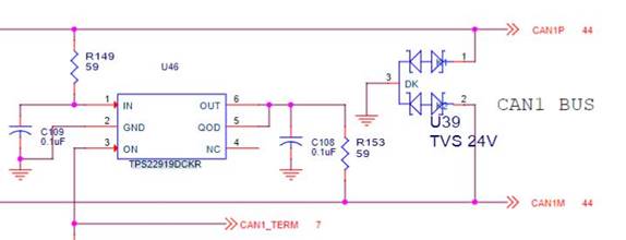

器件型号:TPS22919
我对 TPS22919DCK 有疑问。  我看到该器件有 PSPICE 模型、PSPICE 模型是否可以与 TI-TINA 配合使用?
应用将该器件用于软件控制的 CAN 终端。  下面是原理图的一个片段。  与引脚5的连接已断开、因此引脚5未连接。  基本上尝试将器件用作模拟开关。  但它不像我想象的那样工作,所以我想用 TI-TINA 对它进行仿真。
是否可以使用或修改 PSICE 模型以与 TI-TINA 配合使用?
    您好 Lucas、
    请在 此处观看此培训视频:https://training.ti.com/importing-spice-models-tina-titm-simulator
    就 TPS22919的引脚5而言、该引脚连接到内部 QOD。 如果您将此引脚保持悬空或未连接、则器件仍将正常工作、但不会使用 QOD。
    感谢您在设计中使用 TI 电源开关。
    感谢您提供此资源!
    我能够导入模型并进行仿真。  我找不到 CAN 收发器的 SPICE 模型、因此我无法真正查看 TPS22919和终端发生了什么情况。
    您能为 CAN 端接提供 SPICE 模型吗? 下面是我的电路的片段。
    您好 Lucas、
    遗憾的是、我无法提供 CAN 终端的模型。 CAN 收发器不属于我们的电源开关产品系列。
    我的 CAN 理解是基本的。 我知道您应该期待一个差分信号。 解决方法可能是对您的 CAN 线路进行电压探测、并将灯串与预期的电压匹配?
    我要提到的另一件事是、您应该考虑任何开关应用的开启延迟、上升时间、关闭延迟和下降时间、以确保波形的平方性保持不变。 我还看到您在这里使用内部 QOD。
