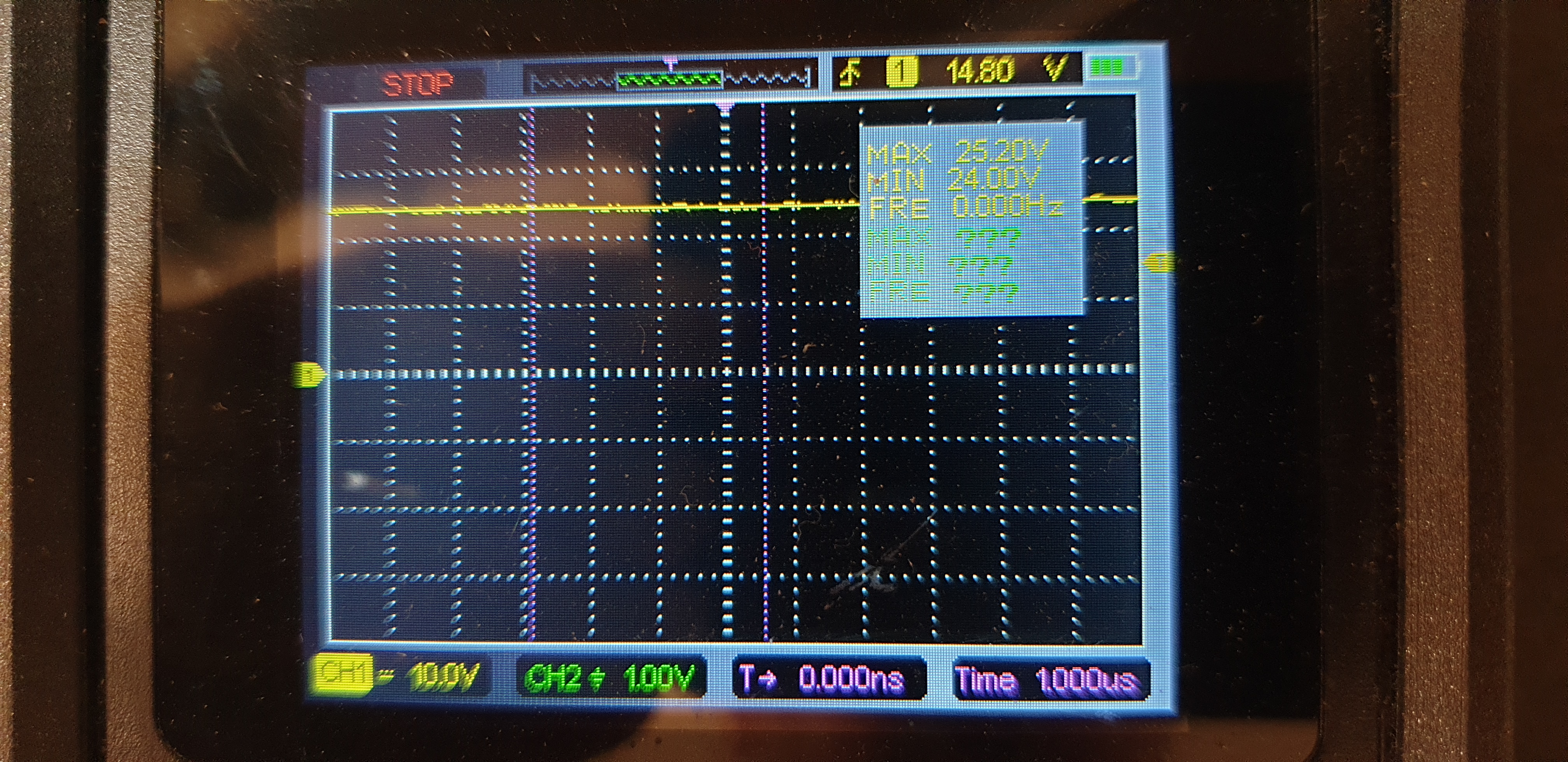

    这里是一些波形。
    电源正常工作时的第一幅图像
    Vin = 24V 直流
    SS= 1.22
    VCC = 7.1
    SD = 1.222

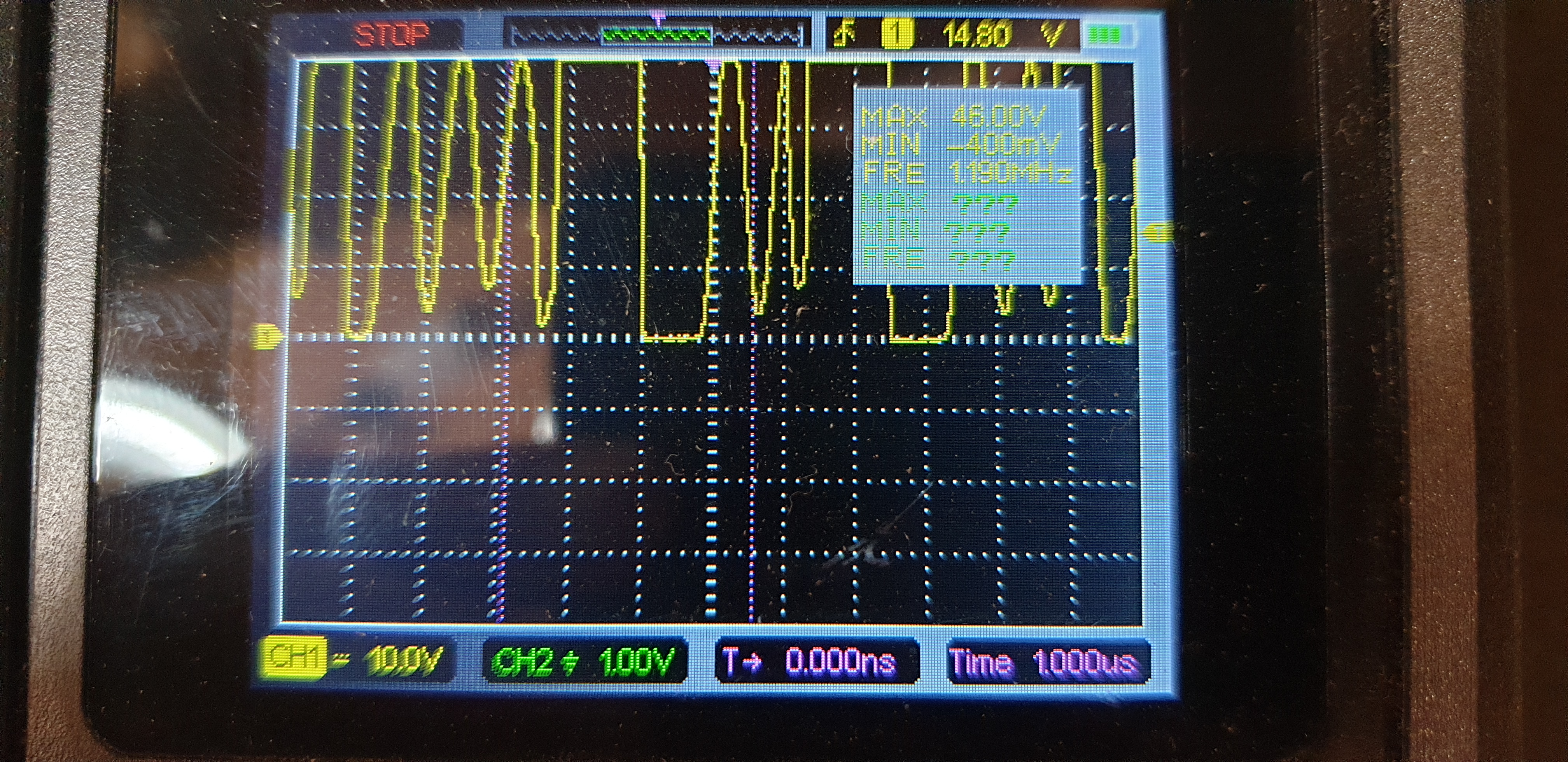

    第二幅图像无法正常工作
    Vin = 48 VDC
    SS = 0.14vdc
    VCC = 7.1
    SD=3.7
    只是为了澄清上述波形是在 SW 引脚上获取的。

    请重新进行第二次捕获、显示更多周期。
    看起来 HS 没有正确开启?

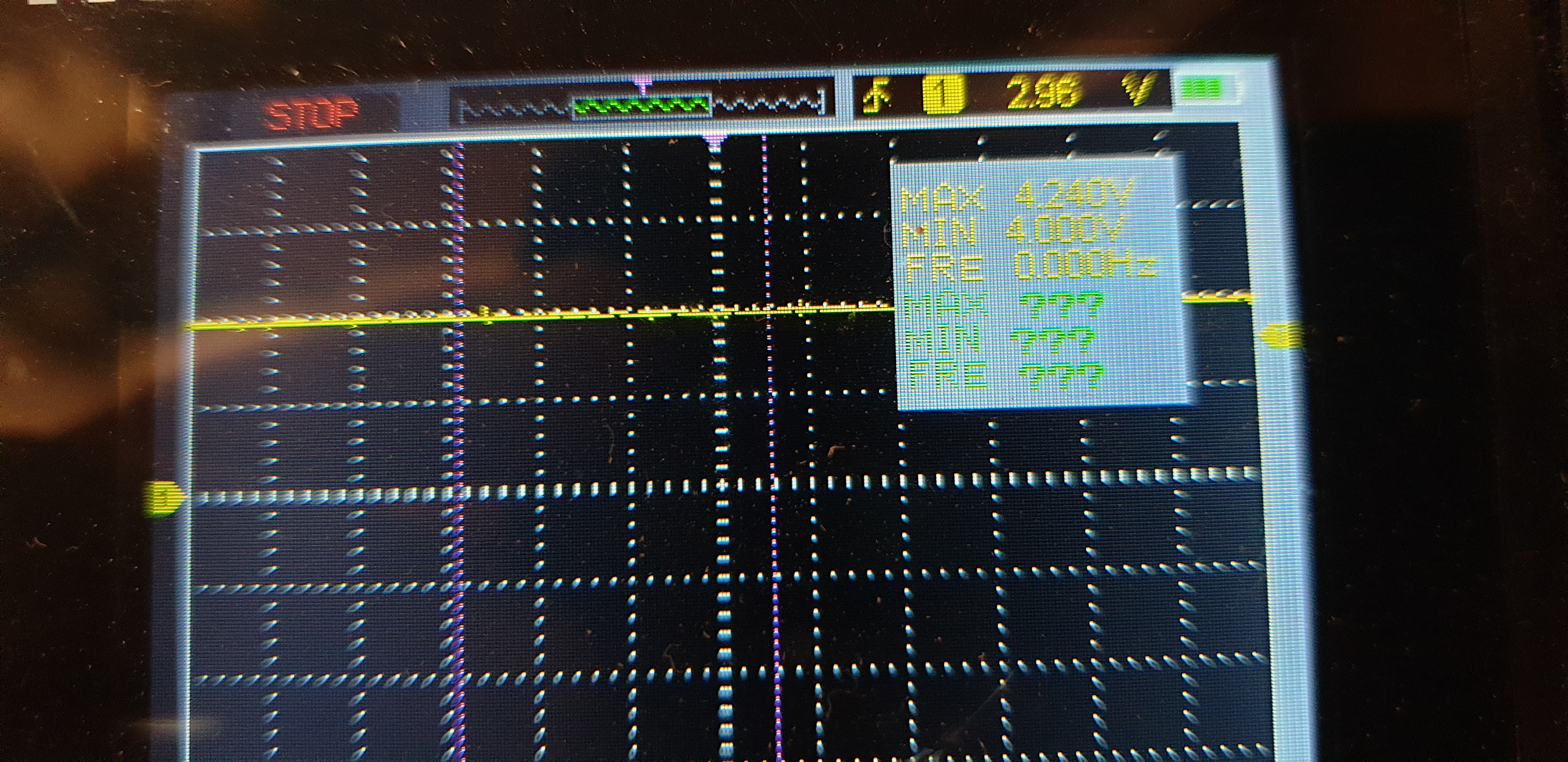

    SW 引脚(更多周期):
    VCC 引脚:
    输出引脚:
    SD 引脚:
    在此基础上进一步:
    根据技术文档、他们已经尝试在 cramp 和 VCC 引脚之间安装一个电阻器、如果输出大于7.5伏、建议这样做。 它们计算了24伏输出的250k 欧姆电阻、但在使用示波器上的测试引线接触 VCC 引脚之前、输出不会开启。 之后、它们可以移除引线、并且仍然在输入超过40伏的情况下运行 I、并且仍然运行。
    这引起了更多的问题和关切
    为什么它们必须触碰 Vcc 引脚才能启动电源工作? 在多个电路板上启动器件时需要执行相同的步骤。
