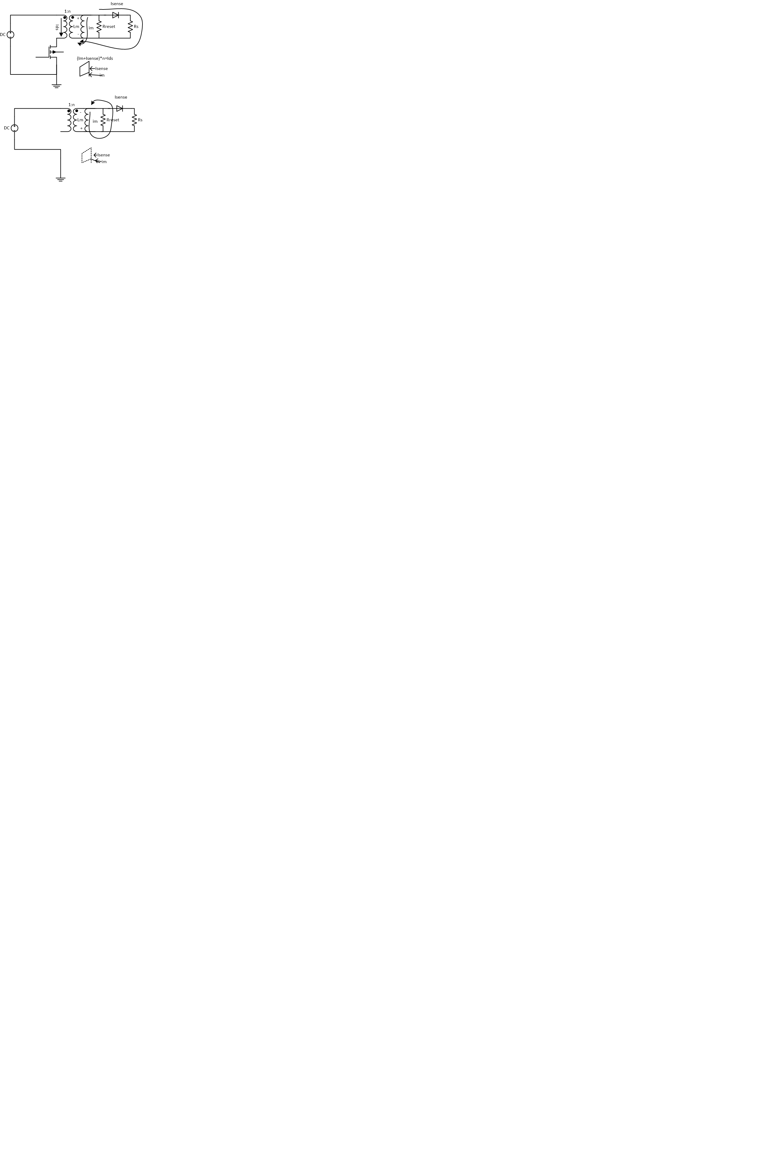

连接图25和26中称为复位网络的电路的原因是什么?
是否有任何文档描述了如何设计和选择器件?
YUto Sakai
    Yuco-San、您好!
    这些网络被设计成复位电流互感器以防止电流互感器饱和。
    UCC28070的 Excel 设计工具在产品页面上、根据电流感应电阻器值、电流转换器匝数比和电流互感器磁感等电流感应电路参数计算复位电阻器 RR 值。
    本应用手册提供了有关电流互感器复位的更多信息。
    www.ti.com/.../slua174.pdf

    客户担心 IM 会在关断时将其拉至∞μ A 的负电压。
    我认为这取决于对 IM 的期望。
    LM 和 CD 在图25中考虑了多少?
    是否不需要"重置网络"取决于 CD 的容量?

    复位网络始终是必需的、因为 PFC MOSFET 和电流互感器的占空比需要达到95%占空比。
    如果没有复位电路、则理论上电压可能会变为无穷大、但通过在绕组上串联一个简单的串联电阻器和二极管、可以平衡 PFC FET 导通时间和关断时间之间的伏秒数。
    在导通期间积累的磁化电流将在关断期间流经电阻器、并产生伏秒的电压削减以固定变压器。
     客户设计的输入电压和功率级别也是多少?
    我们可以帮助选择电流互感器。
    Peter

    关闭时 IM 继续流动的路径是什么?
    此外、即使没有复位网络、
    我认为、如果 LM 足够小且 CD 的容量足够、则不会出现无限电压。
    是这样吗?
    YUto Sakai
    Yuco-San、您好!
    IM 将流过复位网络。
    复位网络可以与变压器次级绕组并联的电阻器一样单一。 在关断期间、Im 可以持续流过电阻器并在电阻器上产生电压、从而在接通时间的伏秒数之间实现平衡。
    不会产生无限电压、因为电路具有损耗机制、在实践中会耗散一些能量。
    UCC28070网页上的1.2kW 参考设计 PR 779使用简单的二极管和齐纳二极管在关断期间钳制复位电压。
    在设计中添加复位网络是否有问题? 如果没有复位电路、则存在饱和和功率级故障的高风险。

    您能否在图25中描述 IM 关闭时流过的路由?

    很抱歉耽误你的回答。 当初级侧开关导通时、漏源极电流 ID 流入变压器的初级侧、进入点。
    在次级侧、电流从点流出、而一些电流、即磁化磁感 Lm、其余是感应电流、 流经二极管和感应电阻器 Rs、然后使用磁化电感流回绕组的 Isense。 在此运行期间、次级绕组上的电压使点为正、而绕组的非点端为负。 磁化电流随着时间的增加、即正 di/dt。
    当一次侧开关关闭时、一次侧绕组开路、漏极源极电流为零、 磁力电流无法通过变压器返回、因此它将继续流动、并将通过复位电阻器返回、该电阻器的值通常是感应电阻器值的1000倍。 磁化电流斜率现在为负值并衰减、因此次级绕组上的电压现在与点负值和非点端子正值相反。 该反向电压可重置磁芯中的磁通、并允许磁力电流衰减至零。 反向电压的振幅取决于磁力电流的幅度和复位电阻器的值。
