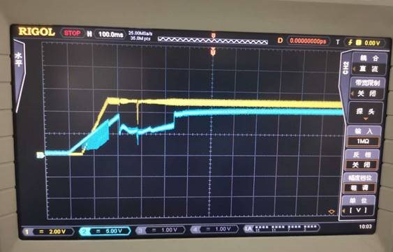

TPS54140出现启动问题。 我们不确定它是否是由输入端口引起的。 12V 输入 与  6欧姆电阻器和 100m 网络电缆串联。 2根导线用作 VIN+、2根导线用作 VIN-、2根导线用作 VIN+。

波形:VIN-黄色;VOUT -蓝色。

    您在哪个点探测输入电压和输出电压? Vin 是在长线的起始端子还是在器件 Vin 和 GND 引脚上进行测试?

    客户在 IC 的 Vin 引脚进行测试、我没有在长线的起始端子获得波形、但他们正在测试。
     当增加3m~5m 长的导线时、会发现启动正常。 随着导线长度的增加、会出现异常现象。 导线长度是否会影响 IC 启动?

    如果在 Vin 引脚上测试输入电压、则除下冲尖峰外、它看起来正常。 长导线具有较大的寄生电感、因此最好在输入中添加一个较大的 E-cap (如100uF)以避免不稳定。

    感谢您的回复。 当距离@50m 时、添加大电容会变得正常。 但在导线长度为100m 时仍然不稳定、尤其是在负载变化时。 您能给一些建议吗?

    电容值是多少?在哪里添加?
