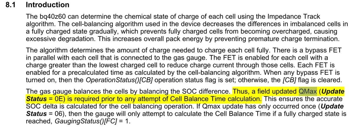

我们最近在 Mongoose BBU 中遇到了一个细胞不平衡问题。 您能否帮助确认以下问题:

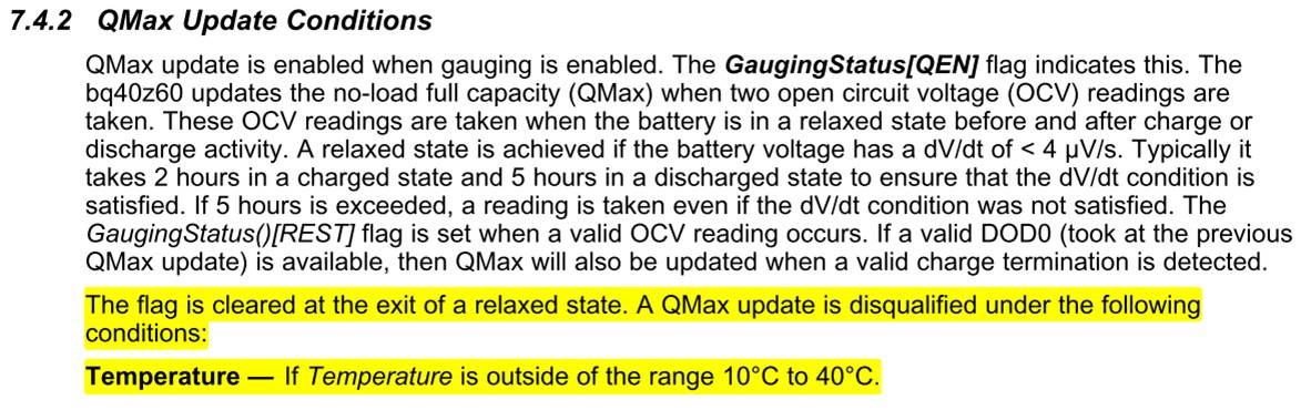

我们使用 LiFePO4单元。 在 slua04d 文档"电池平衡"章节中、说明 在尝试计算电池平衡时间之前需要更新字段 Qmax (更新状态= 0E)。 但是、Qmax 更新条件具有温度要求:10-40C。  在我们的应用中、BBU 环境温度始终为44C。 这是否意味着 Qmax 无法在我们的使用方案中更新,电池平衡无法正常工作? 也就是说,如果我们遇到电池不平衡问题,BQ40Z60不能做任何事情? 我们是否有任何解决方法?

    您好、Harry、
    有一种方法可以更改温度范围以将 Qmax 更新到您的温度范围内、让我检查一下电量监测是否会随您的电池化学成分发生显著变化。

    您好、Harry、
    您能否为我们提供 gg.csv 文件、以便我们查看构建和版本号。
    这样、我们就可以为您打开包含 Qmax 温度范围的 bqz 文件。
    如果我们打开默认范围、您需要进行测试、以确保 Qmax 值正确更新。
    删除 gg 文件
    我们是否需要将锥形电流更改为200mA、并将电池平衡的最小 RSOC 更改为80%或更小?
    您好、Harry、
    我在 E2E 上向您添加了朋友、我有编辑过的.bqz 文件、您可以使用该文件在 bqStudio 中编辑 Qmax 温度范围。 我将离线发送给您。
    Wyatt Keller
    BTW、如果我们修改大于40°C 的温度范围、您能保证精度吗? 如果我们将温度范围修改为50C、会产生什么影响?
    您好、Harry、
    您需要自行进行一些测试、以检查 SOC 的准确性。
    Andy
