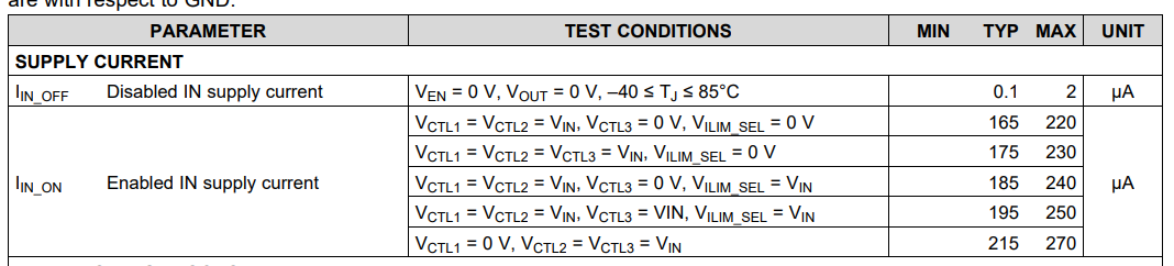

如何计算仅在加电和器件使能时的 TPS2546功耗? (不连接任何 USB 记忆棒或其他充电设备)
    尊敬的 Peter:
    该测量值在数据表中突出显示
