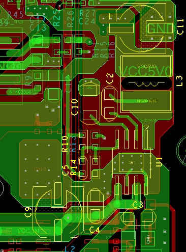

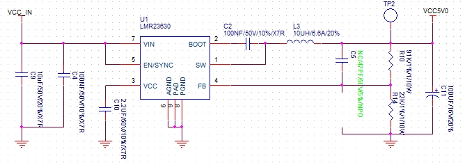

我发现在我的设计中系统上电时,电压下降很短(接近60ns)。
直流/直流 IC 为 LMR23630。
电路如下所示:
PCB 布局如下所示
 我们捕获的电压波如下:
请帮我进行分析。

    您好、Jun、
    执行此测量时的降压稳压器负载条件是什么? 输入电源是电流受限还是降压电源的电流受限?
    请您具体说明降压转换器的所有适用条件、以便我充分了解当前的情况。
    马歇尔

    测试条件
    我已经在不同的负载条件下测试了加电波形,例如0A、最小负载(1A)、最大负载(2A)。
    电源输入:μ A
    输入电源可以提供超过120W (12V@10A)的输出,我们在测试中没有限制电流。

    我们尝试调节电压输出电容器值、但仍会发生压降。
    我们测试了4个 PCBA,、但只有1个出现了压降。
    我们替换了 LMR23630周围的电感器、电容器和电阻、但压降与之前相同。
    我希望这些信息将帮助您进行分析。

    您好、Jun、
    VCC 电容 AGND 端子似乎离器件 AGND 引脚很远。 通常、这是针对的。
    IC 下方的层是什么样子的?
    对过孔如何将接地端桥接在一起感兴趣?
