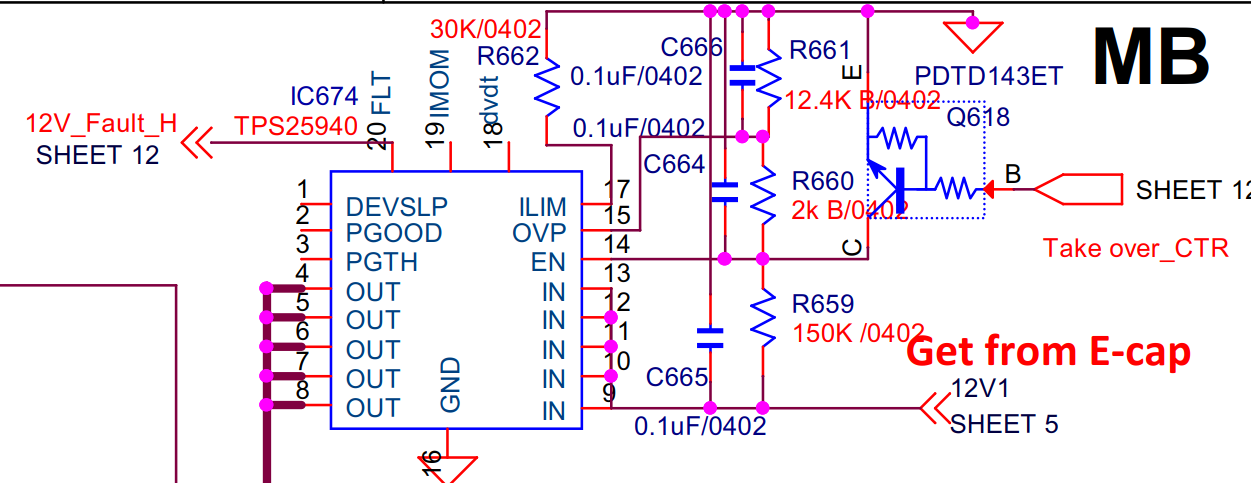

TPS25940A 如何正确实现 DS 中描述的1us 反向电压保护。 请参阅以下原理图:IMON/DVDT 均为悬空状态。

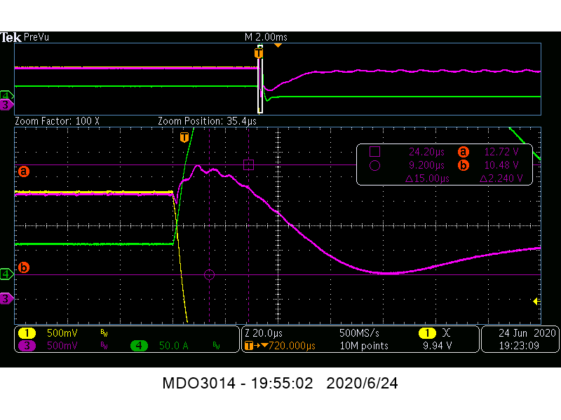

当 VIN 端子上发生 SCP 短路保护时、下图中是否正确实现了1us 反向电压保护? 看到 OUT 端子上的电压过冲、这是否正常?
CH1:IN 端子电压;CH3:OUT 端子电压;CH4:IN 端子 SCP 电流。
此外,还有一种现象。 发现 FLT 引脚在 SCP 发生之前翻转。 这是正常的吗? FLT 引脚直接连接到 MCU CAP 端口。  1)将系统负载从2.5A 降低到0.1A、稳态 FLT 仍在翻转; 2)增加 OV/UV 点后、稳态 FLT 仍在振荡。 如下所示:

     从 IN 到 OUT 的反向电压超过–66mV 时、电子保险丝通常会在1us 内阻止反向电流流动。
     由于路径中的 L 和 C 寄生效应、Vout 中的过冲可能会产生振铃。 当电流速率突然变化时、电感器上会产生电压。

    确认12V 输入。 DSO 显示~2.5V。 这是因为客户将偏移电压设置为 DSO CH1和 CH3。 ~10V 偏移。

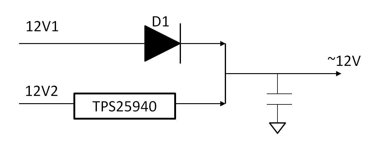

    也许您还会问、当图1的输入端子处有 SCP 时、为什么它会返回到附近的12V。  请参阅以下系统模块。 当输入12V2对地短路时、12V 输出将下降、但当输出电压低于12V-0.7V=11.3V 时。 12V1将为输出负载供电。 在第一个图中、您可以看到、在输入 SCP 条件下、输出电压将恢复到~12V。 我认为12V 输出的较长响应恢复时间将与巨大的输出电容器相关。

    如前所述、  从 IN 到 OUT 的反向电压超过–66mV 时、电子保险丝通常会在1us 内阻止反向电流流动。  因此、在波形中、您可以进一步放大、并看到当 VIN 低于 VOUT 66mV 时、电流已发生变化。 您看到的电流可能是寄生振铃造成的。 这与 dVdt 开路无关。
    此外、 当器 件的输入短路时、器件的 IN 引脚上没有任何电压、并且由于 VIN 降至 V (UVR)以下、器件自然关断。 电流由背靠背内部 FET 的体二极管阻断。
    关于 FLT/引脚,它是否保持悬空? 如果保持悬空、则可能会在该引脚上耦合一些噪声、因为这在没有故障条件时具有高阻抗。 您可以将此引脚拉至外部电压以正确检查其功能。 如果保持悬空、则该引脚上的信号无效、因为它可能会耦合到噪声。
