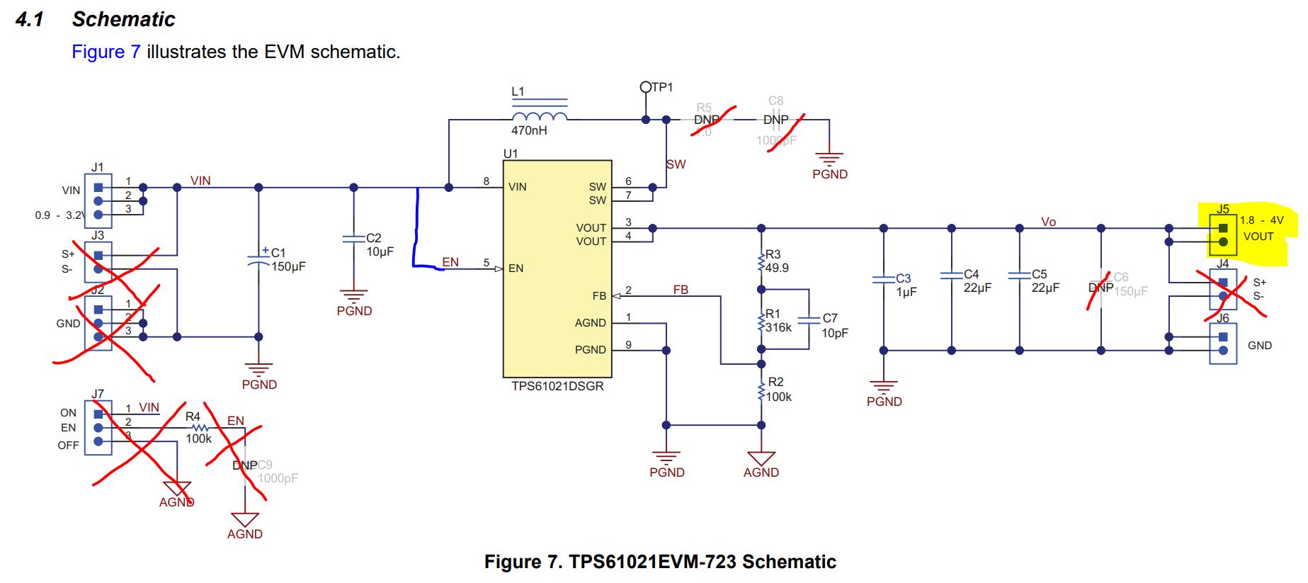

大家好、我正在开发一个 PCB 设计、该设计可以使用电流为70mA 的1-3V 太阳能电池板。 我只希望它能在白天工作。

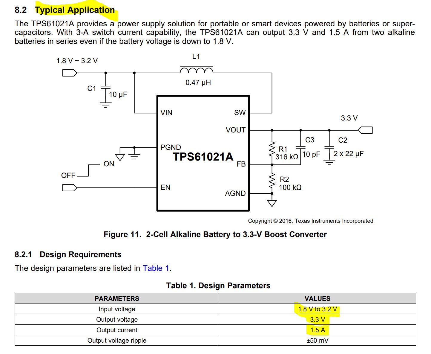

我想使用 TPS61021A IC 以最小500mA 的负载将电压升压至3.3V 输出、从而为微控制器供电。 我已经查看了数据表并找到了以下特性。

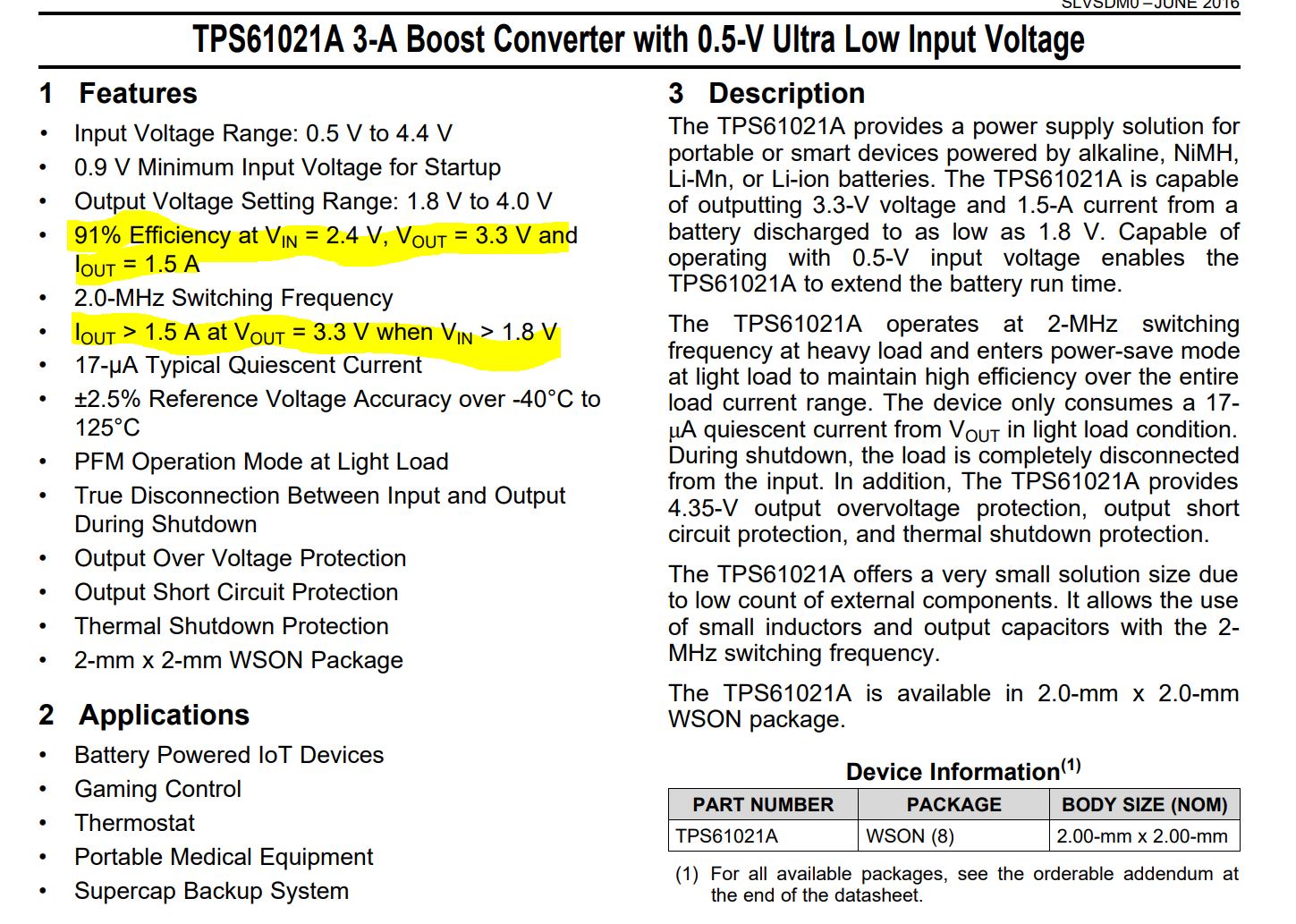

  • 也就是说、如果我的输入电压大于1.8V、我可以输出电压为3.3V、电流为1.5A。 使用典型电路时是否如此?
  • 我已经在论坛中阅读过其他问题、并且 TIWebench 还说输入电压最大为1.2V、输出为3.3V、电流为0.5A…… 为什么是这样?
  • 如果确实如此、我已经查看了 TPS61021AEVM 原理图。 能否使用原理图设计通过1-3V 输入获得3.3V、500mA 至1.5A 输出?
  • 最后、如果我的微控制器需要500mA 和3V-3.6V 的最小电流、此应用是否可以正常工作?

    • 也就是说、如果我的输入电压大于1.8V、我可以输出电压为3.3V、电流为1.5A。 使用典型电路时就是如此
    答:是的。
    答:这是一种误解。  在 Webench 中、它要求输入电压范围、并认为输入电压的典型下端最高可达1.2V。  您的1.8V 在1.2V 至3.3V 范围内完全覆盖、因此您的设计没有冲突或限制。  实际上、您可以通过强制输入1.8V 最小电压单元来覆盖它。  我已经尝试过、我可以创建设计。
    答:是的。
    答:只要您的输入电压保持在0.9V 以上、您应该得到500mA 的3.6V 输出电压、更不用说3V 输出电压。

    哇! 这太棒了、非常感谢您的帮助。 我已经订购了评估模块、很快就会开始设计我的系统。
    您好、谢尔曼、
    Vin=1.2V、Vo=3.3V 时的最大输出能力约为1A。 它无法输出1.5A。  如果要在 Vo=3.3V 时输出1.5A 电流、则需要 Vin>=1.8V
