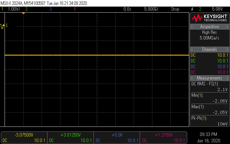

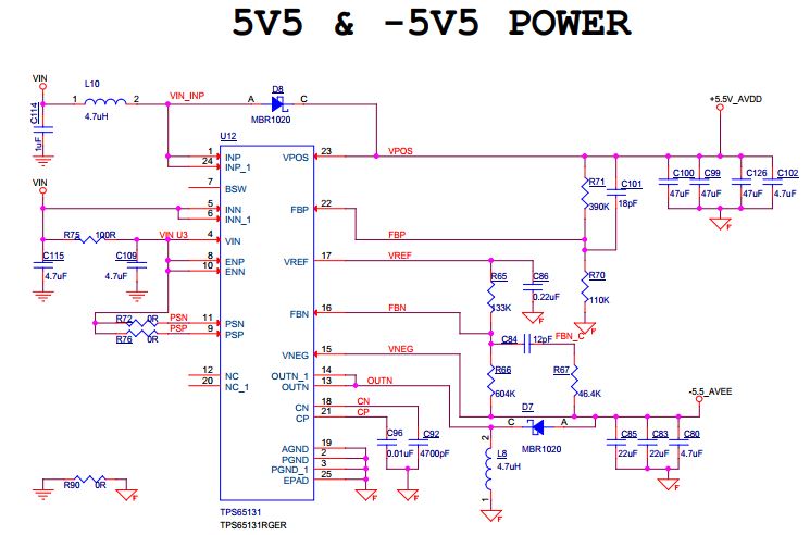

我们有一个使用 TPS65131RGER ( 降压/升压双转换器)的电路、旨在获得+5.5V 和-5.5V 的输出电压。  此 IC 的输入电压(VIN)为5V。
我们在正输出引脚(VPOS)上获得5.43V 的直流 RMS 电压、 在负引脚(VNEG)上获得2.1V 的直流 RMS 电压。 我们随附 了读数图像和原理图图像。
请告诉我们此问题的原因和解决方案

    安藤您好!
    我没有看到您的原理图有什么重大错误、但确实注意到以下几点:
    -您的设计中的升压和反相降压/升压转换器的输出电容比数据表中的典型应用电路(22uF)中推荐的大得多。 您能否将输出电容降低至22uF、以查看它是否改善了您看到的行为? 我认为输出端的电容过大可能会影响转换器的稳定性 pf。
    -此外、数据表中 C109的建议值为100nF。 您能否将该电容器更改为100nF、以查看它是否以任何方式影响行为?
    其余的原理图看起来正常。

    问题已解决。 问题是由于 OUTN 引脚上的电感器 L8焊接不当造成的。 重新焊接时、我们得到了正确的输出。
    我们已将 C109更改为100nF。 我们在 VNEG 引脚中保留了输出电容器、并将 VPOS 引脚中的输出电容器替换为与 VNEG 引脚中的电容器数量和值完全相同的电容器。 即使使用这些(2 - 22 μ F 和1个4.7 μ F)、我们也获得了5%的纹波。 如果我们减小电容器值、纹波就会增加。 因此、我们无法减小电容器值。
    总之、我们已正确获得输出(限制为5%)。
