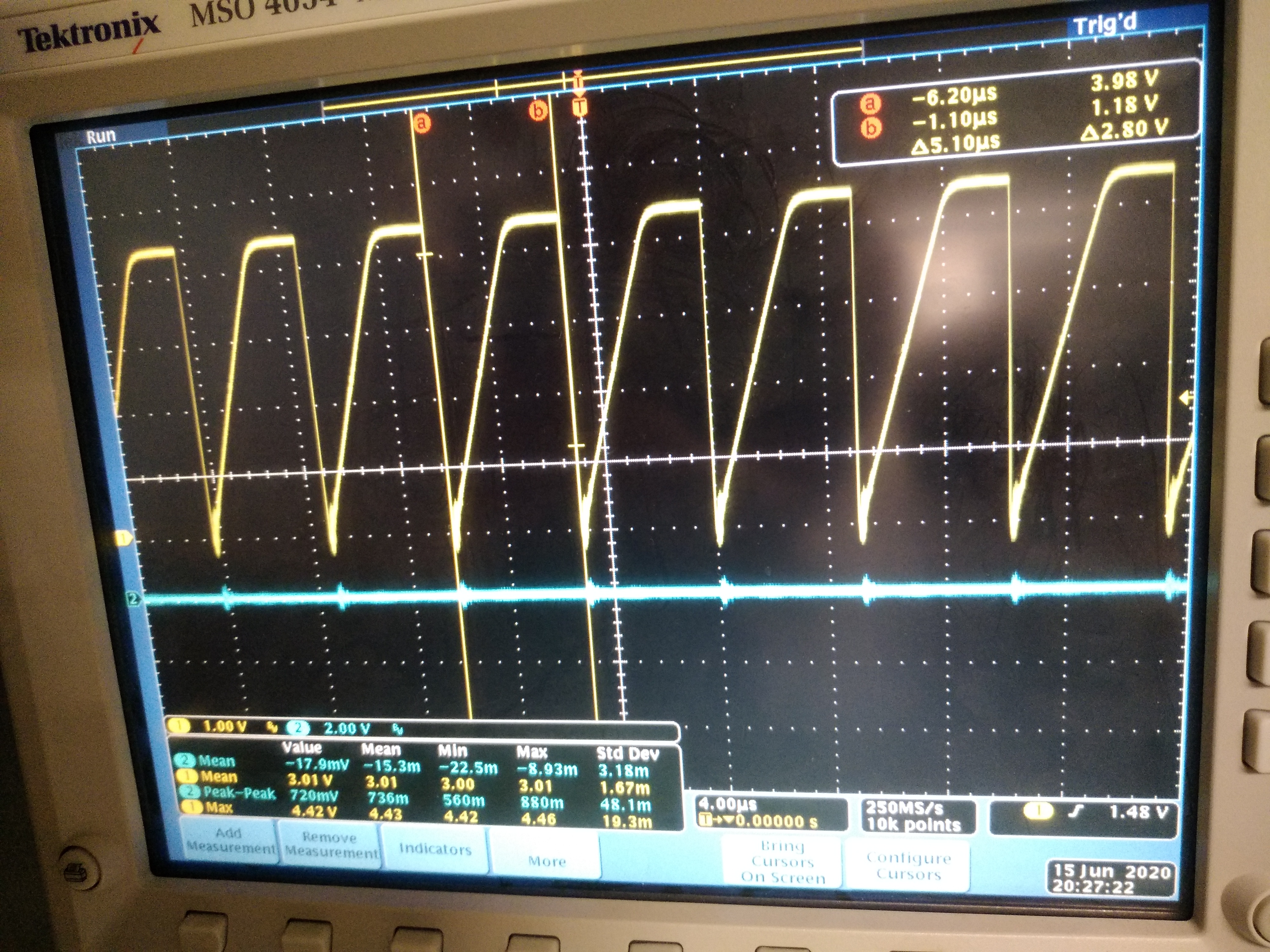

尊敬的 Peter:
在提出半桥电源问题后、运行条件如下:
开关频率:100kHz
输入电压:200~800 Vdc
输出电压:24V 直流
输出功率:额定功率180W、最大功率216W、
XFMR 匝数比:3.714、
初级电感:典型值1000uH、
使用的输入电压馈送、电压模式、
初级侧控制、
使用二极管 作为次级侧整流器、
具有 TL431B 和齐纳二极管的 III 类补偿网络。
由于我使用输入电压馈送功能、因此我在引脚 RAMP/CS 上放置了813k Ω 电阻器和470pF 电容、当输入电压超过400V 时、引脚 RAMP/CS 上的电压钳位在4.3V、更高的输入电压、更高的 RAMP/CS 压摆率。
持续将电压钳制在4.3V 的结果是什么? 到目前为止、我没有看到任何与此相关的故障、因为 我已经对这么多样片进行了 HALT 测试、热循环和高温加速测试。
如果我仍然想使用此输入馈送功能、建议使用什么值的 Rramp (考虑200V~800V 输入)来将斜坡/CS 电压保持在4.3V 以下?
如果我不使用输入馈送功能、那么在连接到 Vref 时、Rramp 和 cramp 的建议值是多少?
成军
    为实现内部器件保护、RAMP/CS 引脚被内部钳位至不超过4V。  因此 、所需的斜坡幅度应低于4V。
    如果用于 输入电压前馈模式、则电压前馈在电压钳位为4V 后将不起作用。
    此处使用的 RCS  太小、请使用  第8.3.7.1节"斜坡:具有前馈操作的电压模式控制"中的公式(4)和(5)计算 RCS。 它应大于2.2 M 欧姆。
    如果不使用前馈模式、  所需的斜坡幅度应低于3.3V、因为 REF 为3.3V、然后使用 第8.3.7.1节中的公式(4)和(5)计算 RCS。

    尊敬的 Teng:
    感谢您的快速回复。
    如果斜坡/CS 引脚电压被钳位在4V、那么只有输入电压前馈将不起作用? PWM 控制器是否会损坏? 在  最大输入电压下、流入 RAMP/CS 引脚的最大电流低于1mA、我认为这不会损坏 PWM 控制器。
    如何获得2.2M 欧姆值? 我不在设计中使用 SR 功能、那么我如何定义所需的斜坡峰值电压、3V 或4V?
    成军
    您好、Chengjun、
    建议的斜坡电压为0 ~ 2.3V。 然后、您可以 通过以下公式计算 RCS、其中 Vcharge 为800V、Fsw 为100kHz、Vpk 为0~2.3V、CCS 为470pF。
    由于斜坡引脚上的绝对最大额定电压为4.3V、因此大于4.3V 的电压可能会损坏器件。
    谢谢你。
    Teng
