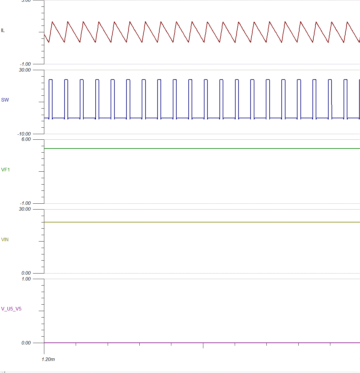

尝试一个简单的仿真我的目标是使用 LED 控制的反馈来控制 FB 引脚我收到了这个警告我已经包含了库和文件
e2e.ti.com/.../LMR33620C_5F00_TRANS.libe2e.ti.com/.../LMR33620C_5F00_TRANS.TSMe2e.ti.com/.../lmr33620.TSC
    你(们)好

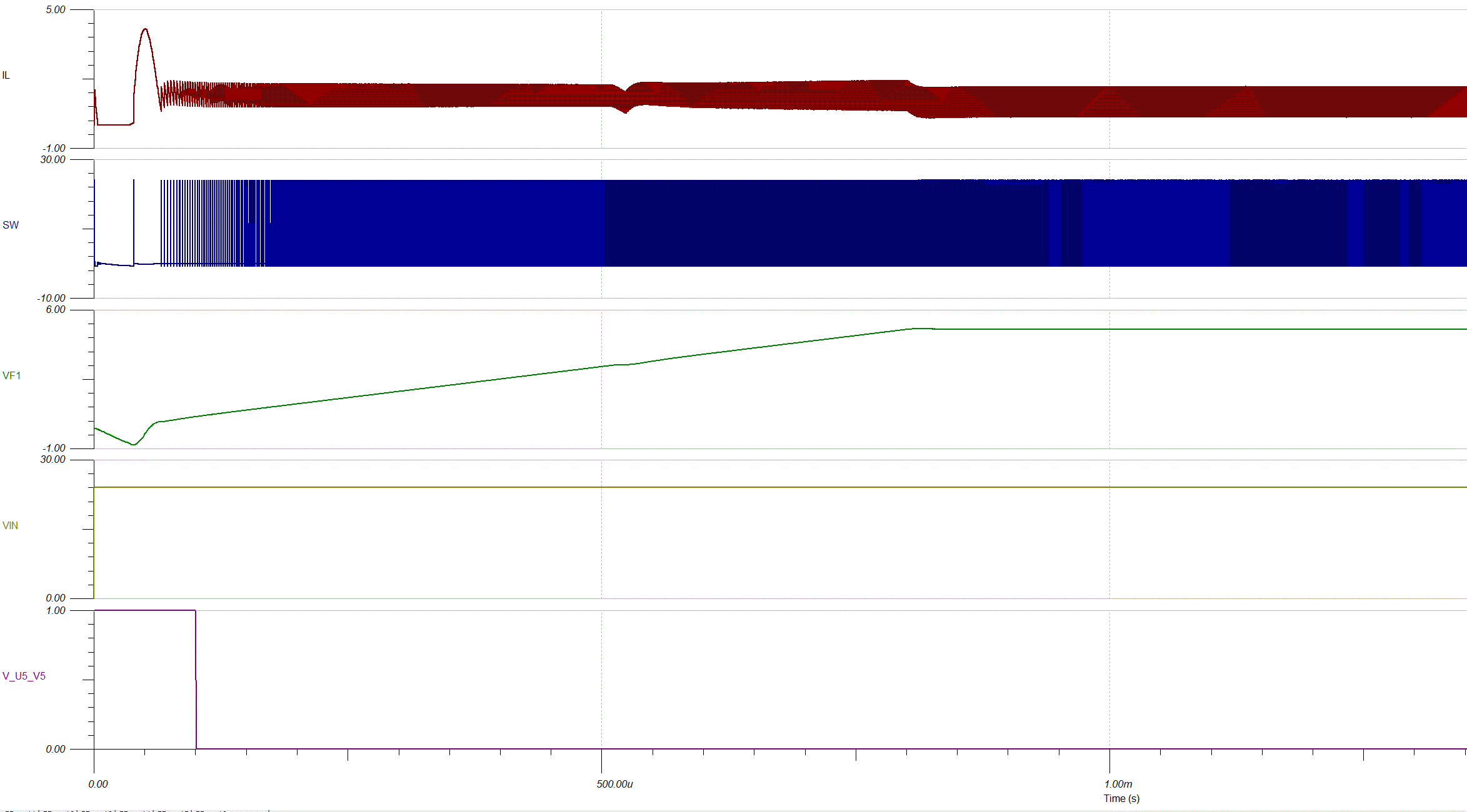

    请将 NC 连接到 GND、并为仿真添加1A 负载。
    当转换器在空载条件下工作时、Fsw 非常低。 负载为1A 时、它可以在2.1Mhz 下工作
    您是否有机会向我发送您使用的激励、因为我无法重现您的输出?
    你(们)好
    请参阅下面的内容
    e2e.ti.com/.../1565.lmr33620.TSC
    在尝试进行直流分析计算 Nodal 电压时、是否可以对该消息执行任何操作
