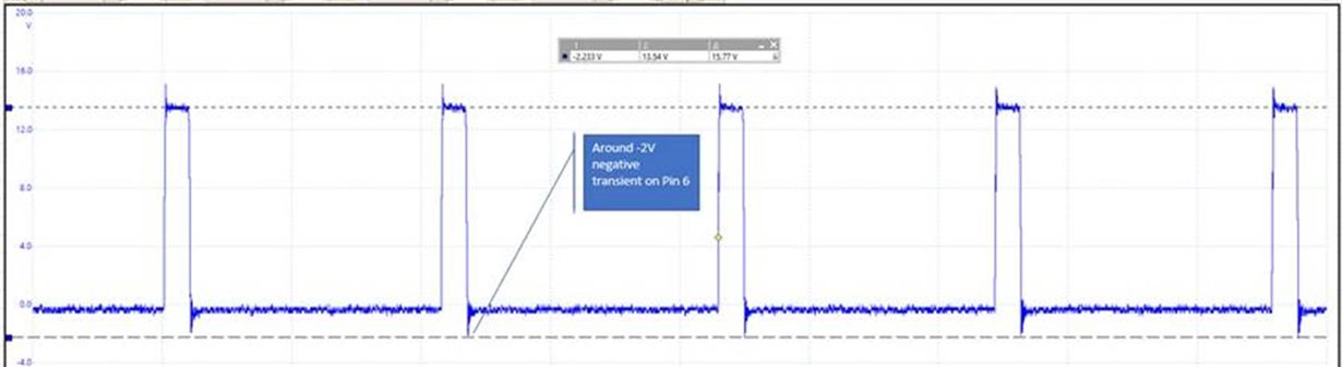

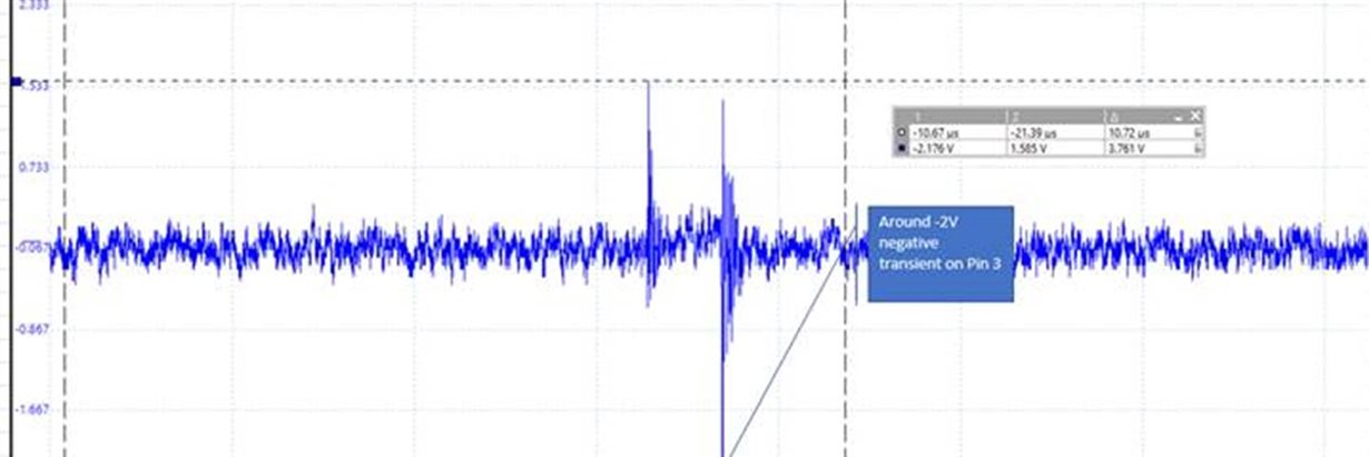

大家好、
请帮助查看以下客户原理图、并帮助建议他们如何改善 UCC3804N 的 PIN6和引脚3处的负电压(-2V)。
感谢您的更新。
客户原理图:
PIN6上的测试波形:观测到的-2V。
引脚3处的测试波形:观测到的-2V。
Alfred
    您好、Alfred、
    我建议在 OUT 引脚和 GND 引脚之间放置一个肖特基二极管、以查看电压是否被二极管钳制。 如果电压未被二极管钳制、则信号很可能耦合到探针。 他们可以使用 CS 引脚尝试相同的测试。
    而实施栅极电阻器 Rg 可显著降低观察到的电压尖峰。 并增加 CS 引脚上 RC 滤波器的常数。
