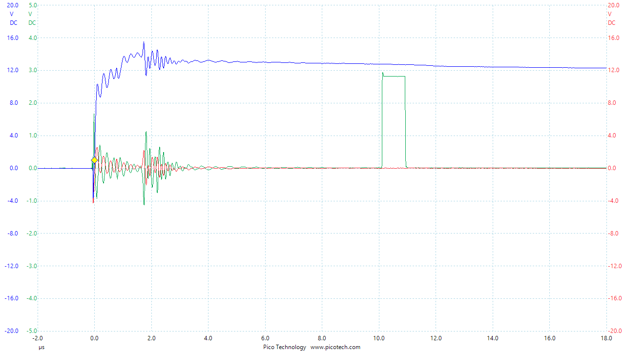

我之前使用过 UCC21530几次、对它非常满意、但对于新的应用、通道 B 由简单的15V 电源轨供电、而通道 A 则与该电源轨自举、从而为通道 A 提供约12-13V 的工作电压。 由于 UCC21530的最大 UVLO 为14.5V、因此该 IC 显然不适合。
在搜寻了一位之后、我发现了 UCC21320、其最大 UVLO 为9.2V、并订购了一些样片。 事实是、我在构建第一个硬件原型后才发现这个问题、因此这有一个额外的好处、就是容易陷入。
我已经将这个新芯片(UCC21320)放置在电路中、它的运行方式不是我希望的那样。 具有固定15V 电源的通道 B 工作正常、但具有自举电源的通道 A 工作正常。 我附加了一些波形来更好地解释(请原谅信号上的一些振铃、这是一种懒惰探测的症状、而不是一种真实现象)。
蓝色线迹显示了通道 A 的电源轨、当低侧(通道 B)开关打开且自举电源完成其工作时、电源轨从0上升至大约13V。 绿色轨迹线表示通道 A 的控制信号、显示了通道 A 的信号打开位置。 红色轨迹线表示通道 A 的输出... 什么也不做。
电源轨远高于 UVLO 阈值、那么什么结果呢?
为清楚起见、DT 引脚对地短路、DISABLE 引脚保持悬空。
任何见解都非常感谢、我不知道我是否错过了数据表中的细微差别。。

    从 UVLO 启动存在延迟。  有关更多详细信息、请参阅数据表的第7.5节"上电 UVLO 输出延迟"。 如果您让系统再运行几个周期、它应该可以正常工作。

    您好、Alexander、您是否有分享当地的阴谋? 我看到 VDD 以高 dV/dt 快速上升。 顺便说一下、水平轴是1us/div 吗? UVLO 延迟约为50us。
    Wei
    谢谢大家。 我以为我会看,但显然我看不到树的木。
    UVLO 延迟正是我错过的。
