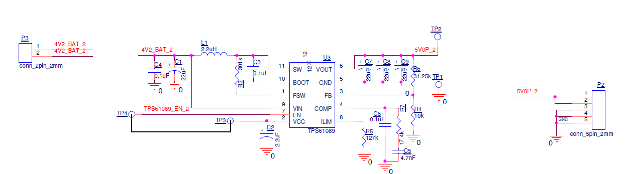

我们使用 TPS61089为2A/5V 设计了升压转换器。 在测试过程中,我们只得到1A/5V 的电流,超过1A 的电压就会下降。 我们尝试增加/降低开关频率、但无法满足输出电流额定值2A、并且每次输出电流不一致(一次测试会增加电流 、第二次测试期间会出现相同的问题)

    您的输入电压是多少?电源的最大输出能力是多少?
    您的选择是什么?请您与我们分享一下吗?
    VIN 为3.7V 标称电压和4.2V 最大电压/6600mah 电池、安全模式下的最大偏置能力为2A。

    当 IO=1A 时、请检查输入电压、当 IO=1A 时、我猜电池电压会降至极低的值、当 IO=2A 时、Vin 会降至2.7V 以下并触发 UVP。
    顺便说一下,当 Vo=5V/Io=2A 时,Iin=5*2/eff./Vin=2.9a>2A,但实际上该电池仅支持2A 电流。

        TPS61089 设计中还面临一个问题
          当使能端为高电平时        VOUT=5V
               enable=Low (GND)  Vout=3.7V (我们要求在关断模式下为0v)
             是否有任何与 TPS61089等效的引脚对引脚和封装(它必须在关断模式下提供0v、与 TPS61089相同的输入和输出规格)
        注:
           输入电池电压=4.19V,
           电阻 b/w 使能引脚到 GND=720k Ω
           TPS61089EVM 中也存在相同问题。
    谢谢、此致、
    Satya
    您好 Satya-San、
    TPS61089没有真正的断开功能、因此、当 EN 为低电平时、Vo=Vin-VF、其中 VF 是高侧 FET 体二极管的压降。
    因此、您需要找到具有真正断开功能的 IC。 TPS61022适合您的应用。
