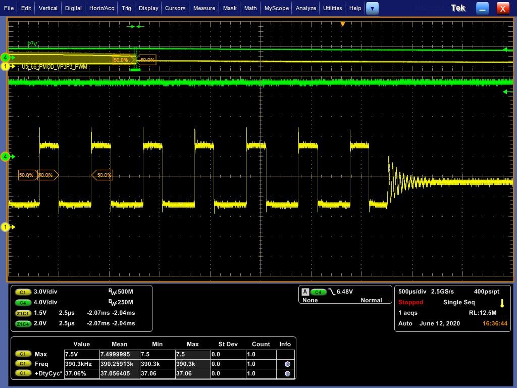

下面的黄色曲线被添加到 TPS28226的 PWM 引脚、高电平电压为5V、低电平电压为~2V。
上升沿和下降沿非常明显。
那么、当输入 PWM 低电平电压为~2V 时、TPS28226的作用是什么?
Ugate 还是高电平、而 Lgate 还是低电平? 还是 Ugate 变为 低电平、而 Lgate 变为高电平? 或 TPS28226进入三态、Ugate 和 Lgate 都变为低电平。

    TPS28226被设计成与一个三态 PWM 控制器兼容。 三态控制器通过在 PWM 输出上变为高电阻来启动三态、当 PWM 为高电阻时、驱动器内部电路将 PWM 拉至三态窗口。
    由于具有三态功能、我不建议使用如图所示的失调电压来驱动 TPS28226的输入。 为了驱动一个低 PWM 信号、我建议一个接近接地的下拉电阻、小于0.6V 以确保一个低电平状态。 要进入三态、PWM 应进入高电阻。

    TPS28226仅在以下情况下有效三态:大于250ns、在此情况下、Trise/Fall 小于200ns 时、输入处于低电平状态(~2V)时是否可以导通高侧 MOSFET?
    尊敬的 Max:
    我认为 TPS 28226可能会将~2V 电平视为高电平。 TPS2822x (5或6)器件具有基于 PWM 输入峰值的动态阈值功能。 出于这种正常运行的原因、我建议 PWM 驱动高电平(3V 或更高)或低电平(接近于接地)以实现正常运行、而对于三态、PWM 需要变为高电阻。
    在 PWM 上以低电阻驱动中电平电压可能会导致驱动器输出状态未知。
