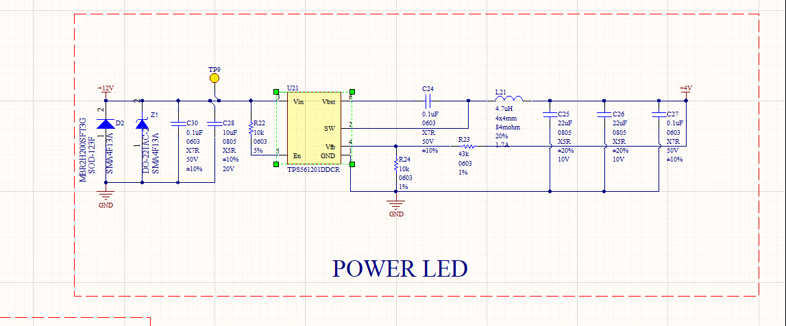

我在 附件中使用 TPS561201DDCR。
此设计采用玻璃和塑料盖。 当我们使用15KV 枪进行 ESD 测试时、该设计的故障率相当高。 Vin 引脚短接至 GND。
请告知我们是否可以采取任何措施、包括更换器件、以提高 ESD 抗扰度。 谢谢你。
    您好、Kien、
    由于您使用的是玻璃和塑料盖、因此您需要留出足够的空间裕度来避免 ESD 事件。  如果不是、我的理解是有一个部件需要经过 ESD 电压。 遗憾的是、直流/直流转换器发挥了作用。 恐怕我们再也无法从直流/直流电平实现这一目的了。 使用更好的 ESD 屏蔽盖、或使用 ESD 抑制器释放 ESD 能量。 也许您可以尝试使用 EN ESD 抑制器而不是 TVS。

    感谢你的帮助。 我们还向他们推广了一个 ESD 器件。
