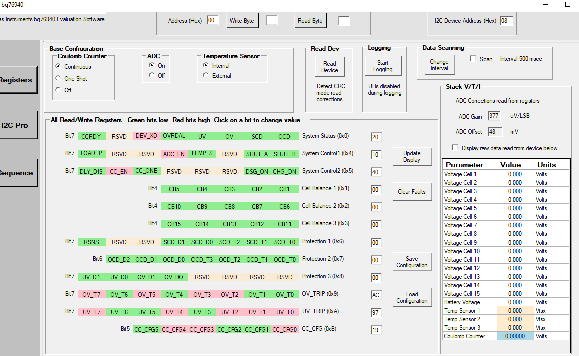

ı 一直在处理 Bq76930evm、 也在处理 bq769X0评估软件。如附件中所示、它出现了一个错误 DEV_XD。ı 尝试了清除位。原因何在? 这里测量了一些引脚电压 ı。
RGOUT 2.45
REGSRC 11.35
CAP1 3.25 (启动后)
CAP2 14.84 (启动后)
VC5X 14.78
TS1-VSS 0V
TS2-VSS 14.7
TS2-VC5X 0
    您好、Zeliha、
    上部电池组看起来已关闭。 CAP2的测量值应高于 VC5X 3.3V。
    您能告诉我在电池输入(C0-C10)和 BAT+上测量的电压吗? 您是否打开了电阻分压器开关或是否将电池连接到电路板?

    Hı Matt;
    ı 两者都有、首先 ı 在串行器/解串器中使用10节电池、测得的总电压为24.5v、并且发生了相同的误差。然后、我使用安装在电路板上的仿真器电阻器、在这里、引脚之间的测量值为200欧姆。
    C0-C10   33、02V
    BATT+    36.97V
    BAT 引脚  33.03V

    您好、Zeliha、
    BAT 引脚和 C10电压应该等于 BATT+电压。 正如我之前说过的、CAP2应该比 VC5X 高3.3V。 似乎设备可能已损坏。 您是否在电源上看到大电流?
    我建议更换 EVM 上的器件并重新测试。

    您好、Matt;
    感谢您的关注。使用 Lİfepo4 μ A 电池,充电电流必须为6A,开始时(2周) 没有错误,我使用了 Bqstudio 的两个接口,就像 我共享的那样,发生了错误,但现在我意识到 C23短路,安装在 CAP2和 VC5X 之间,我将电容器更换为相同的电容值,但情况仍然保持不变。

    您好、Zeliha、
    如果电容器短路、器件可能也会损坏。 如果您在 CAP2上没有看到正确的电压、我建议更换电路板上的器件。 此外、检查是否有任何其他可能已损坏的组件。
