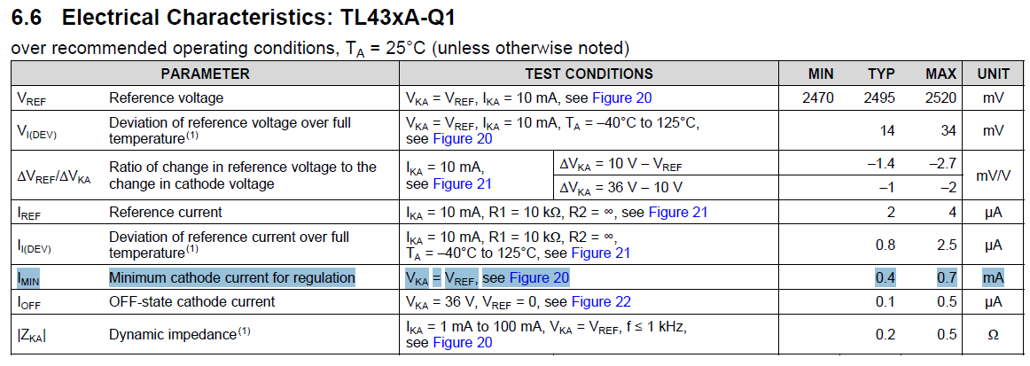

大家好、
您能否提供最小阴极电流的最大值以在整个温度范围内进行调节?  尤其是在125C 下
谢谢。
东宝
    尊敬的 Dongbao:
    我们在整个温度范围内没有 Ika (min)的最大值。 一般经验法则是增加比 Ika (min)高50%的电流、以考虑温度变化。
    我会使用1mA 或更大的 Ika 来确保器件在整个温度范围内具有足够的电流。
