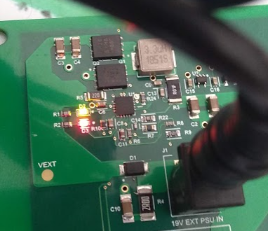

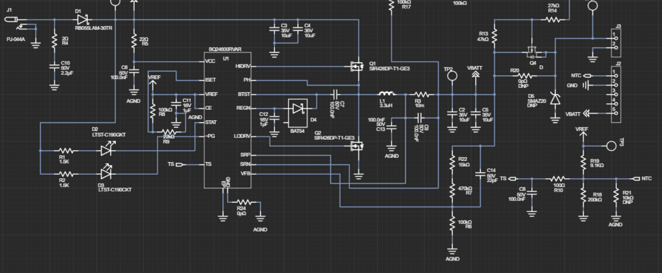

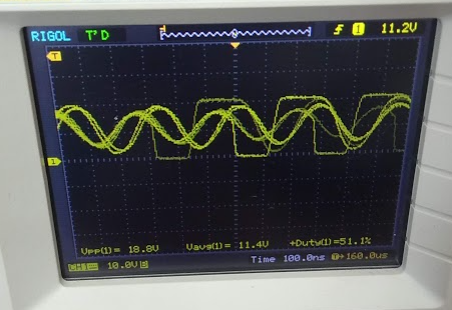

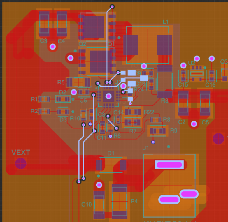

我将2p3s 系统设置为充电至12.3V 和3A。

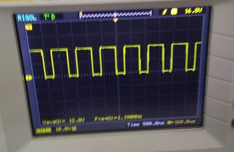

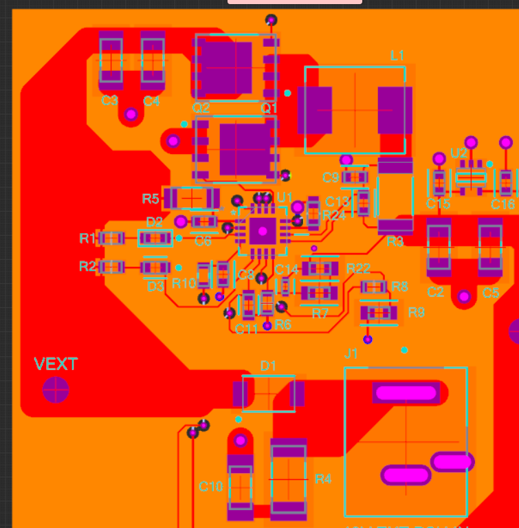

当我插入19V 电源时、STAT 的 LED 指示灯稳定亮起、与 PG 相同、但是、电池未充电、因为电压保持不变、并且在 RSR 之后和之前是相同的。 此外、电路板变得非常热。 随附原理图、布局和 PH 引脚输出。

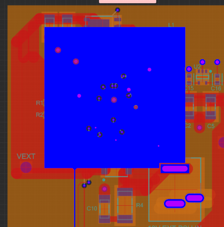

我使用的是一个4层电路板、第二层为 AGND、第三层为 GND。
我犯了一个错误、未将 GND 引脚连接到 AGND 和 GND、低电平驱动器的源极也是如此。 我在电路板上焊接了一根导线、以创建这些缺失的连接。
谢谢你

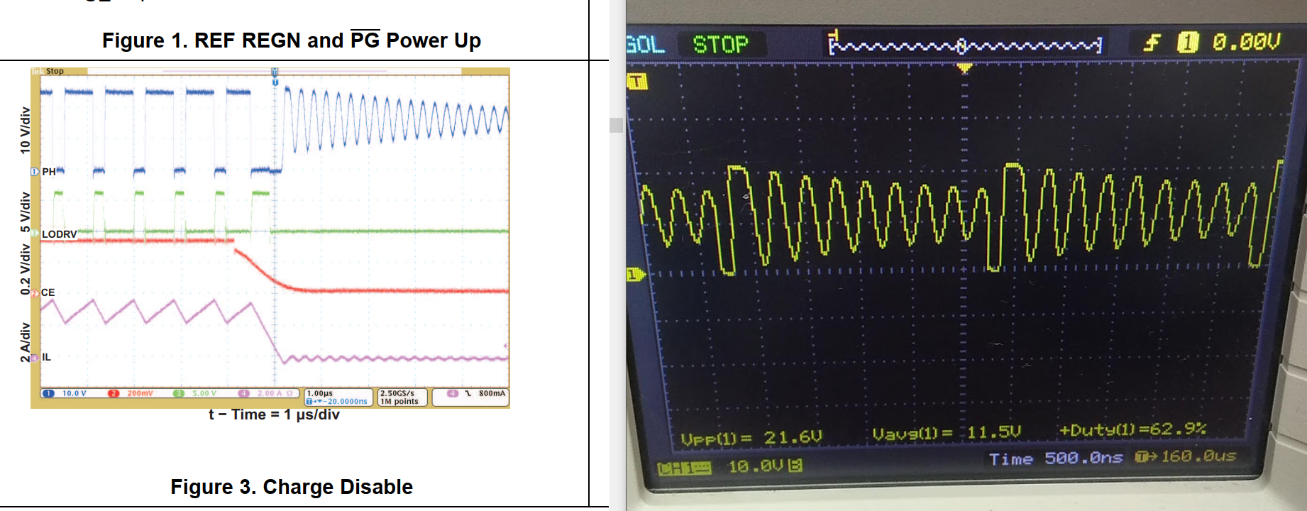

    似乎正在尝试启动、但会自行复位?
    好的、我通过先进的焊接技术将 HIDRV 和 PH 连接在一起... 现在、一切看起来都很华丽。 此外、我必须将电容器从 VCC 从100nF 更改为1uF。
