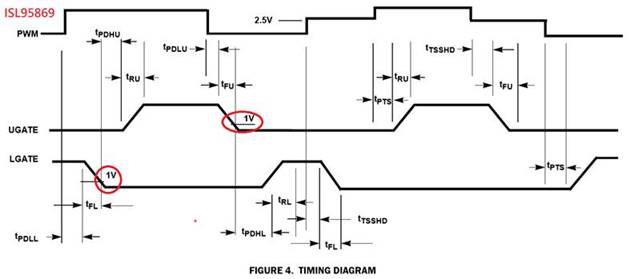

我们 是否分别针对高侧和低侧设置了“MOSFET 最小 Vgs 阈值水平”参数?  请查看下面的(红色圆圈)作为另一个芯片的示例。  谢谢!

    您好、Steve、
    感谢您的评论。  我看到我们将死区时间通常定义为20ns 左右。  您能否提供有关我们如何控制高侧和低侧 FET 以确保死区时间约为20ns 的说明?
    安东尼
    您好、Anthony、
    数据表中针对高电平到低电平和低电平到高电平转换引用的20nS 典型死区时间是驱动器的死区时间。  这不考虑 FET 的特性、例如阈值、栅极电容等  如果高侧 FET 关断、而低侧 FET 导通、 然后、高侧 FET 将首先关闭(驱动器将开始将 HIGATE 驱动为低电平)、20nS 之后、低侧 FET 将开始开启(驱动器将开始将 LOGATE 驱动为高电平)。
    关 断速度比导通速度快、因为驱动器的关断电阻比导通电阻低。  例如、高侧驱动器的导通电阻典型值为6欧姆、关断电阻典型值为0.9欧姆。  这意味着任何增加的栅极电容都会延长死区时间。  不过、相对于器件死区时间、它通常是一个较小的扩展。  如果有500pF Ciss 输入电容、则导通时间常量为3ns、关断时间常量为0.45nS。  因此、这会将器件的20nS 再延长~2.5nS。
