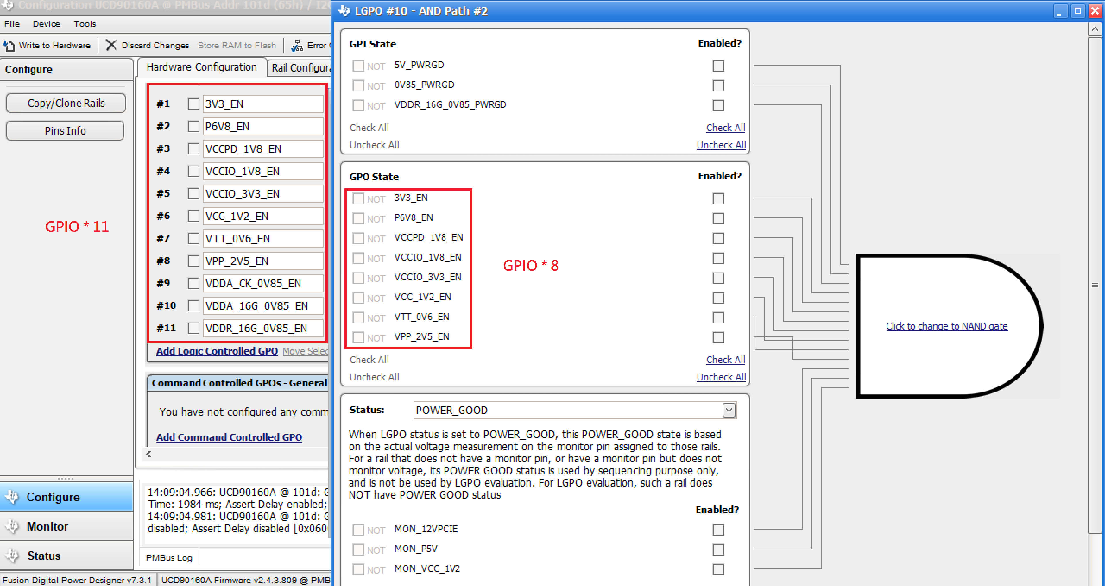

    另一个问题是 GPO 配置,我设置了 GPO*11,但在和门中只看到 GPO*8,GPO 是否具有与门的限制?
    谢谢。
    你好
    只能将第一个 GPO 指定为逻辑的输入。
    Yihe

    如果我有10个电源轨需要由 GPO 控制、并且如果启用了第一个 GPO、我将设置第二个 GPO 启用;如果启用了第二个 GPO、则设置第三个 GPO 启用;以此类推。
    然后、如果启用了第9个 GPO、则设置第10个 GPO 使能时、我无法在和 GATE 中看到第9个 GPO 名称、那么我应该如何设置第10个 GPO 打开条件? 是否忽略 No.9 GPO 启用?
    我想如果 UCD90106A 可以分配16*GPO,我应该看到所有 GPO 和栅极配置,对吗?
    谢谢。
    你(们)好
    您可以将逻辑控制 GPO (LGPO)与电源轨使能混合使用。 通常情况  下、我们不建议使用 LGPO 作为使能来控制电源轨、除非您的使能已用完。
    UCD 具有专用使能功能、可控制电源轨。
    请参阅随附的指南以配置启用和依赖项。
    e2e.ti.com/.../4201.UCD90xxx-Quick-Guide.pptx
    UCD90160A 支持高达16个 LGPO、但只有前8个 LGPO 可以作为逻辑输入。

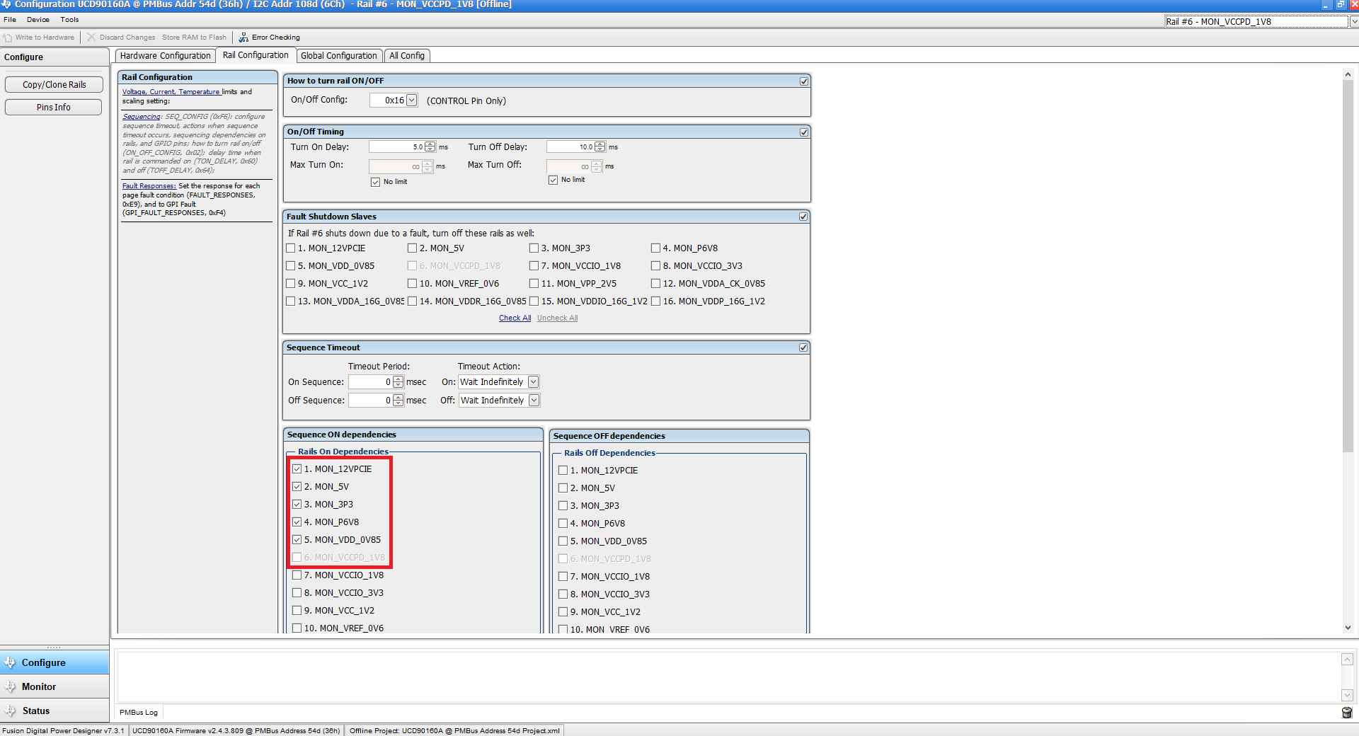

    在依赖项序列中、加电条件是什么?
    如果电源轨1至电源轨3使能、我将电源轨4设为导通、但当我立即卸下电源轨2时 、电源轨4仍然导通。
    有关更多 detail.e2e.ti.com/.../UCD90610A-EVM.pptx、请参阅随附的文件
    你好
    如幻灯片中所述、开/关_CONFIG 是触发定序引擎的条件。
    一旦可靠性得到满足、 对依赖项的更改就不再产生影响。
    删除依赖项不会改变电源轨#4的行为。
    Yihe

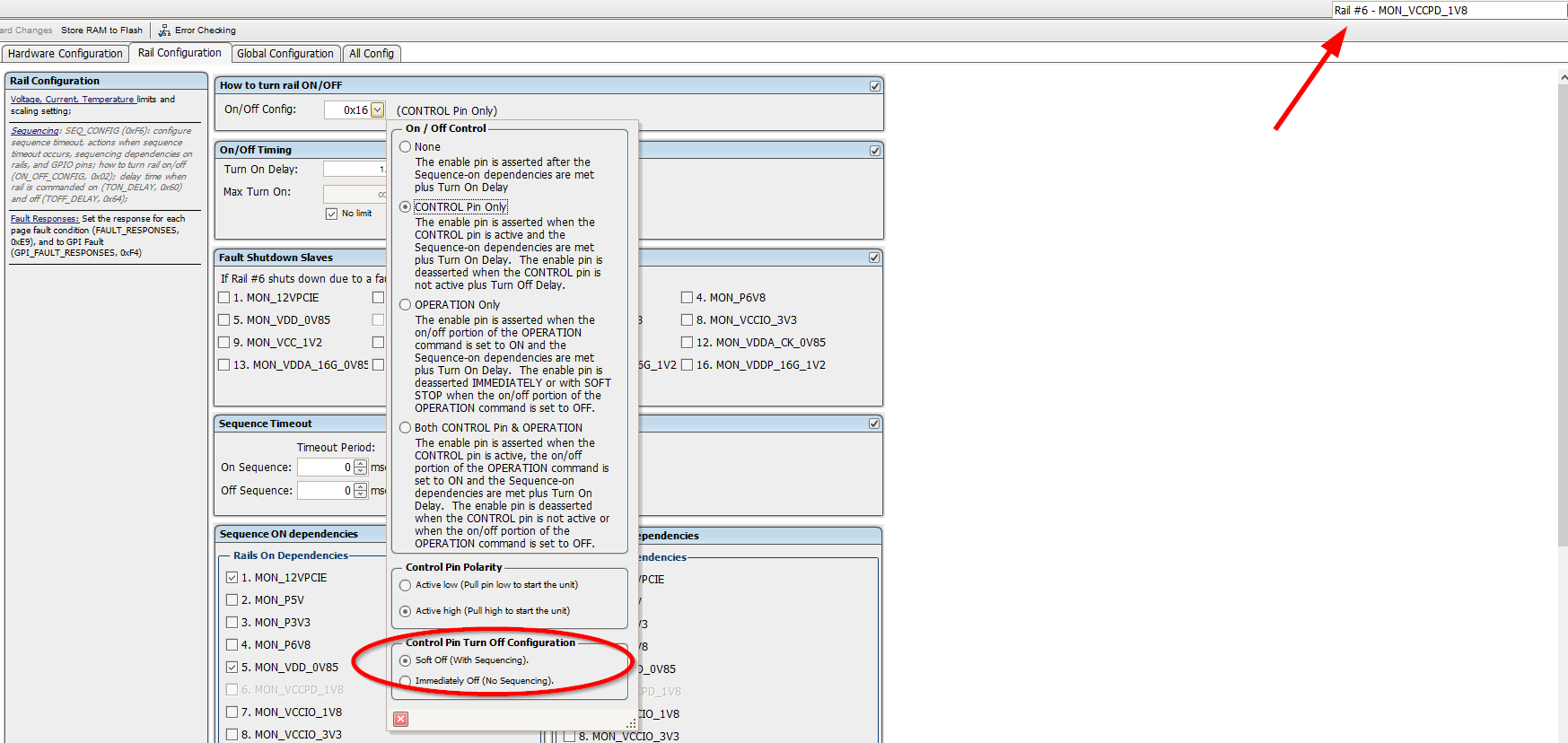

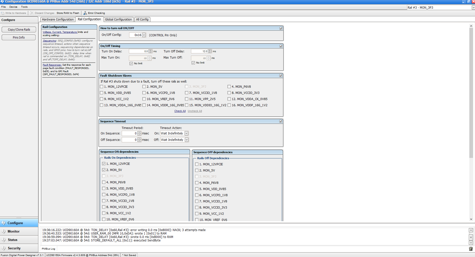

    我想使用 PMBus_CNTRL 来触发序列的开启和关闭、我看到了 EVM 原理图、我测量的红色圆圈为1.77V、大于 VGS 最小值、
    为什么 LED D16未显示? 我测量 J24引脚4低电平、我是否错过了某个设置?
    能否使用 LGPO 输出高电平或低电平来触发 PMBus_CNTRL?
    我已经将电源轨设置为仅控制引脚、请参阅如下所示

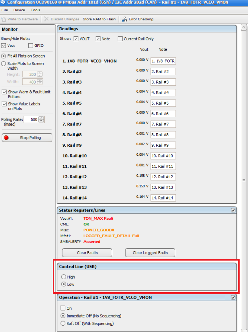

    你好
    请参阅随附的快照、以从 GUI 切换控制引脚。
    为什么要将 LGPO 连接到控制 PIN? II 最好具有来自外部的控制引脚信号、以独立于 UCD。
    Yihe

    这两个图之间有什么不同?
    它是相同的电源轨、我设置了断电序列 、但下图显示了无需序列 。
    下一张图是否显示了其他模式?
    你(们)好
    如果 仅选择控制引脚、则可以忽略操作。 它们是控制电源定序的不同方法。

    您好 Yieh、
    为什么有此窗口? 当此窗口显示时、我尝试删除新的加法 配置 、但它不起作用。
    当这个窗口显示时、唯一可以修复的方法是重新构建系统、因为我不知道错误发生在哪里。

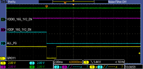

    另一个问题是、如果 MON_12V、 MON_5V 和5V_PG 为真、我将 GPIO_11输出设置为高电平、但我通过示波器 GPIO_11检查是否具有低电平+随机、我是否错过了某个设置?
    你好
    您有一个循环依赖条件、该条件不受器件支持。 例如,电源轨1->Rail 2->Rail3->Rail1。 您必须打破这条链。
    GPIO_11是否回路到 PMBus_CTRL 引脚? 请发送您的项目文件、以便我们能够提供更好的帮助。

    如果所有电源轨都正常、我将 GPIO_12 (All_PG)输出设置为高电平、并且我发现 GPIO_11随机低电平+将影响 GPIO_12。

    在您的参考 原理图中、GPIO_11连接到 PMBus_CTRL。 请断开连接。  否则、GPIO_11的更改会影响 GPIO_12
    2.请修复配置中的循环依赖项问题。 我们不支持这一点。

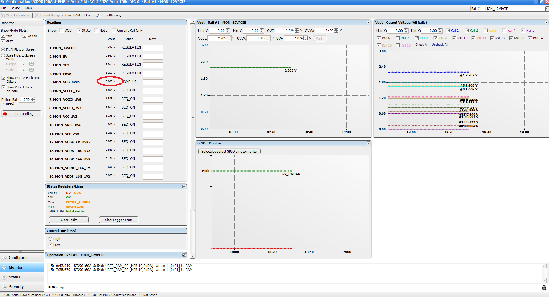

    您好、 Yihe、
    我正在开始验证启动过程、但我认为硬件问题会导致启动失败。

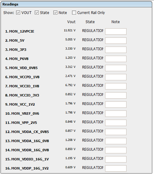

    我通过 GUI 检查监控器电压、我看到了 一些奇怪的东西。
    0V85上电失败、但下一个电源轨仍然打开。
    我检查设置 VCCPD_1V8导轨1~5上的导通依赖项。
    但电源轨5导通失败、为什么电源轨6保持导通?
    其他问题:

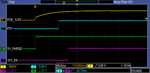

    如果 PCIe_12V、5V 和5V_PWRGD 为真、则 I SET 3V3导通、然后我检查示波器发现监控器5V 成功到3V3_EN 为26.12ms。
    我将 GUI 导通延迟设置为0ms、为什么它延迟这么长?
    你好
    1.电源轨#5显然无法通电。 对于1.8V (电源轨#6)、器件不会将其打开。 您可以看到、1V8的状态是 SEQ_ON、这意味着它等待依赖项满足。 但是、由于1.8V 电压轨具有电压、即使我们不将其打开、您的系统也会出现一些问题。 请检查您的设计
    2.请发送您的完整项目文件。  PMBus_CTRL 引脚何时置为有效? 只有当 PMBus_CTRL 有效时、3V3才会打开。

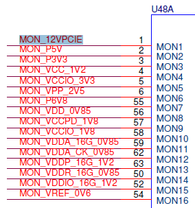

    您好、Yihe、
    我很早就拿到了参考板、但当我看到 GUI 设置时、我发现电源轨名称没有改变。
    我认为电源轨名称应该使用 参考板设置、而不是我们的设置。
    您可以看到下图、电压轨名称无法满足监控器电压。
    是否有任何方法可以防止这种情况?
    你好
    该名称仅供 GUI 使用、不是器件配置的一部分。 您可以修改名称 CONFIG->Hardware Configuration->Monitors & GPIO 引脚分配
