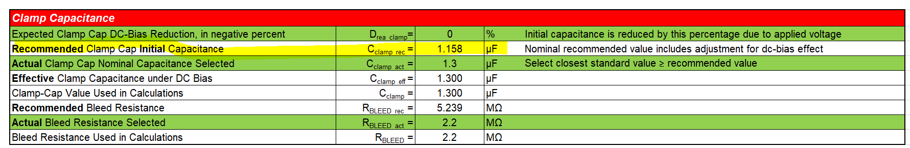

我想问一下数据表和 Excel 设计计算器的钳位计算。
对于钳位、以下计算公式发布在数据表上。
此外、如果您检查 Excel 设计计算器、则可以按如下方式检查四种类型的钳位值。
在 Excel 设计计算器中、数据表中的公式将计算出什么钳位值?
是的、奥特伊
    我认为、计算是针对最小值。  必须调整电容器的大小以容纳额外的工程师、从而也实现 ZVS。  Excel 设计计算器使用与 Excel 设计工具相同的计算。  我已附上 Excel 设计工具的 PDF 、以便您可以看到用于计算钳位电容器的公式。
     e2e.ti.com/.../Mathcad-_2D00_-ACF-Power-Stage-Calculations--_2D00_-21070531.pdf

    您好、Y.Ottey、
    Excel 文件中的 Cclamp 等式与 MathCAD 工具中使用的等式相同、只是 Excel 文件等式具有一个额外的项、用于考虑直流偏置效应。  这种效应是为了在大直流偏置下运行时显著降低电容的实际值。  然后、Excel 公式会产生比 Mathcad 公式(不包括 直流偏置因子)更高的值 、该公式是采购所需电容的实际标称值。  直流偏置效应输入到"Crea_clamp "系数中、刚好高于 Clamp _REC 值。  在上面的屏幕截图中、使用0%的值是不现实的、 除非您使用的是不受直流偏置效应影响的电容器电介质(例如薄膜电容器)。
    CLAMP rec 是要获取的电容的建议标称值。  它是计算的、可能不会反映标准值。
    CLAMP 行为是用户将获得的实际值、即单个器件或并联器件总和。
    CCLAMP 效率是直流偏置条件下的预期有效值。  在上面的示例中、它与 Cclamp 相同、因为 Drea_clamp = 0%。
    CLAMP 是工具在进一步计算中使用的值。  如果用户未进入 Clamp (留空)、则 Cclamp 默认为由 Drea_clamp 调整的 Clamp rec。
    在数据表公式中、该表达式可以直接从 MathCAD 公式中推导出来、分母中的1.5因子除外。  数据表中将此系数解释为正弦波周期的近似值超过1/2、并使 Cclamp 值大约 为 Mathcad 值的80%。 不过、通常在原型评估期间必须对 Cclamp 进行调优以优化谐振时序、 因为在构建原型之前很难预测漏电感。  无论遵循数据表方程还是 Excel 工具、都很可能 需要对钳位进行一些升压或降压调整 、以优化原型评估期间的操作。

    您好、Y.Ottey、
    您的假设是正确的。  Cclamp 的 Excel 计算器公式不使用 Vbulk_min_tgt 或 Vbulk_min
    实际上、它使用 Vin_Brownout 的峰值(或 DC 等效值)、该峰值= 0.83 x Vin_Brownin (pk)。
    理想情况下、它应在选择大容量电容后使用 Vbulk_min 的值、但不计算该结果。
    因此、我认为作者使用 Vin_Brownout 作为最接近的可用值。
    当然、此工具可以使用 另一个更新、但不幸 的是、我无法说出何时或是否可能发生这种更新。
