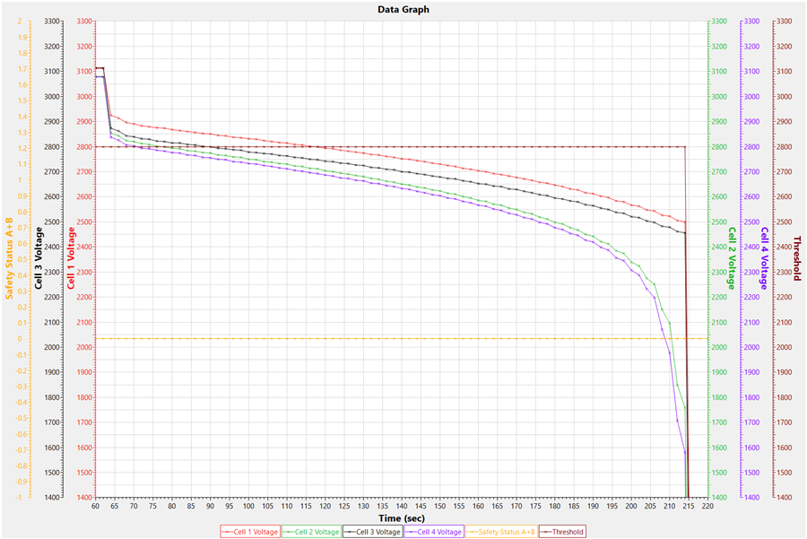

我正在尝试在 BQ40Z50-R2上设置电池欠压补偿保护、但是、通过我的实验、CUVC 保护不会在我预期的位置跳闸。
3mΩ、我将 CUVC 阈值设置为2800mV、将 CUVC 延迟设置为2秒、我连续抽取25A 电流、并且实际测量的电池电阻约为1 μ A。  基于此、当 测得的电池电压低于2725mV 时、BQ40Z50-R2会触发 CUVC 保护。
在进行的实验中、我发现在 CUVC 保护跳闸和关断放电 FET 之前、电池电压降至1436mV。  这可以在下图中看到、该图包含所有单节电池电压以及用于比较的 CUVC 阈值。  大约 215秒时、CUVC 保护被激活(安全状态 A+B 寄存器的位14设置为1)、然后 BQ40Z50-R2停止响应、直到在电池组端子上施加电压。
这种电池欠压补偿保护的运行方式是否缺少我要做的事情?  我附上了在实验过程中获取的日志文件。

    您还可以共享用于测量仪表配置的.gg 文件吗? 使用的内部电阻是 Ra 表、而不是来自外部测量。 这意味着在触发 CUVC 之前、应参考 Ra 表以了解下降量。
    如果您在低 DOD 点的 Ra 表显示约50m Ω、在25A 放电情况下、CUVC 将在测试中看到的极低电压之前不会触发。

    感谢您的回答。  我不知道 CUVC 使用 Ra 表来计算其内部电池电阻值。  查看我将在此处附加的.gg 文件、当网格点分别为13和14时、单元格的 Ra 表看起来大约为11和121 (对于单元格4)。  假设在25A 的大放电期间、当电池接近2.8V 时、电网点会变为14、我是否正确?

    监测计必须使用它所掌握的信息并随着时间的推移学习所有基于电阻的校正- Ra 表会随着每次放电而更新。 是的、当电池放电时、它将进入越来越高的电网点、从而使 CUVC 仿真在放电结束附近使用更高的压降、因为 Ra 表值会增加。
