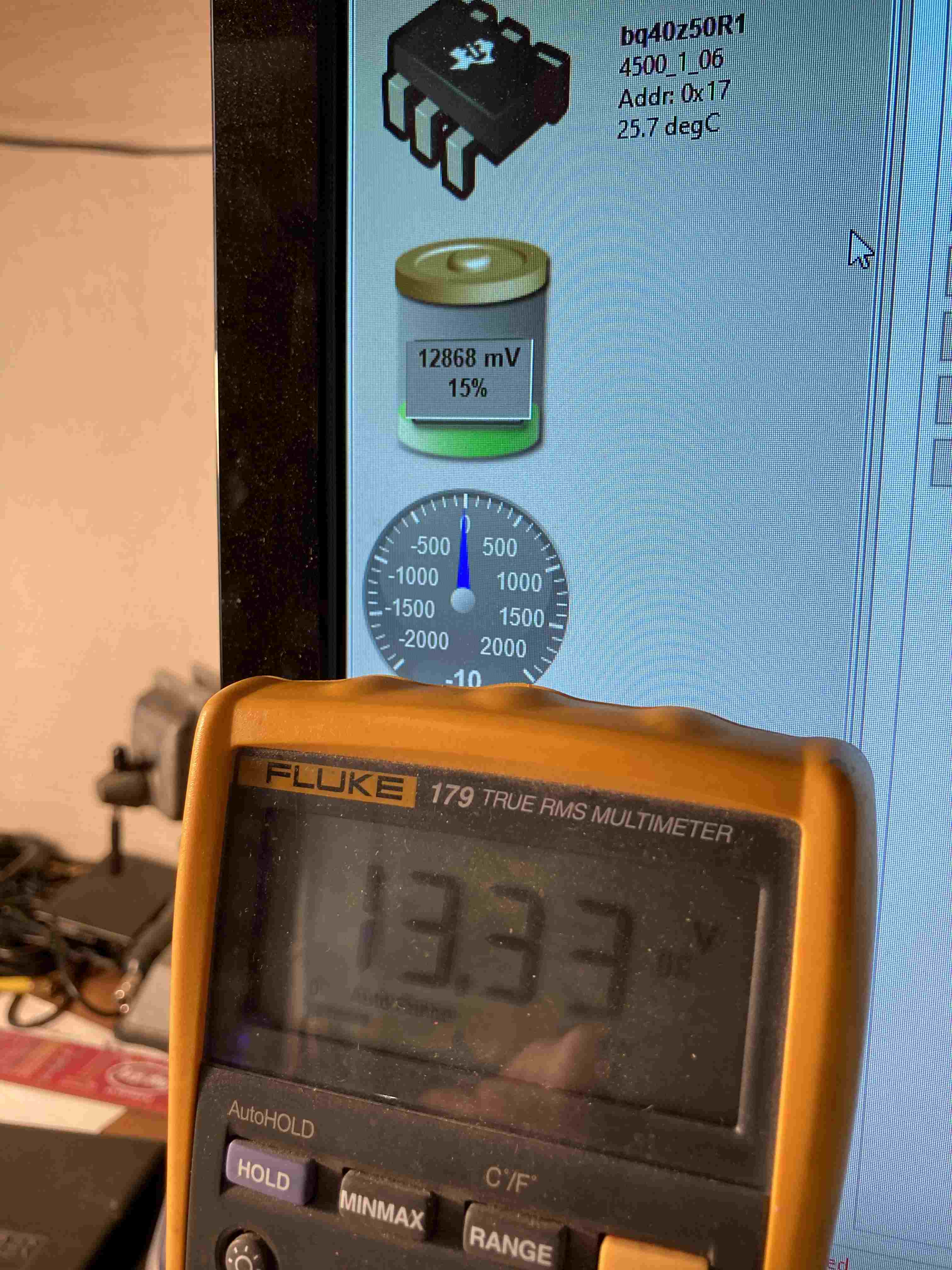

    Matt、您好!
    通常情况下、校准绝不会关闭100s 的 mV、很难找到根本原因、因为您无法访问监测计用于测量电压的直接叠加电压。 是否有可能有任何电路导致某些电压分压、从而降低您使用 DMM 测量的 PACK+电压? 您可以分享任何原理图吗?
    我还建议您升级到 EV2400、因为 EV2300不再更新。
    增益值不是偏移、这就是它在整个充电和放电过程中不一致的原因。
    您能否共享您对此进行的日志、以便在循环过程中查看所有寄存器? 如果选择的化学 ID 不是设置问题、也可能会出现问题。
    完全充电容量()=Qstart+ PassedCharge + RemCap。 因此、如果未正确计算 Qstart 或 remcap、监测计将无法计算出正确的 FCC。
    RemCap =(DODfinal - DODstart)* Qmax

    随附的还有电池组接线柱上的实际电压(13.33V)照片、而 bqStudio 仪表板的读数为12868mV。 不是很小的推理! 这是另一个有缺陷的电池组:电芯1uV、并且有一个连续的10mA 漏极。
