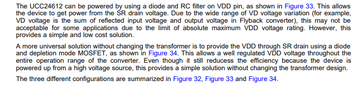

您能否提供有关选择图34 电路中所示耗尽型 MOSFET 的任何指导?
谢谢、Keith

    以下是耗尽模式 MOSFET 的计算方法:
    VDS 的额定值需要为 Vout +Vinmax*NS/NP
    使用该电路、VDD 引脚将稳定在大约9.4V (Vreg)。
    当 VG 短接到耗尽模式 FET 的源极时、需要提供电流。
    IDS >2*(IVDDrun + Qg*Fsw),估计为50% D,
    驱动10nC 栅极电荷的100kHz 设计示例。
    IDS >2*(1.5mA + 10n * 100kHz)= 5mA。
    UCC24612的功耗= IDS*Vreg = 23.5mW。
    由 JFET 耗散的功率。
    PJFET = IDS*(Vout +Vin*NS/NP–Vreg)*(占空比)
