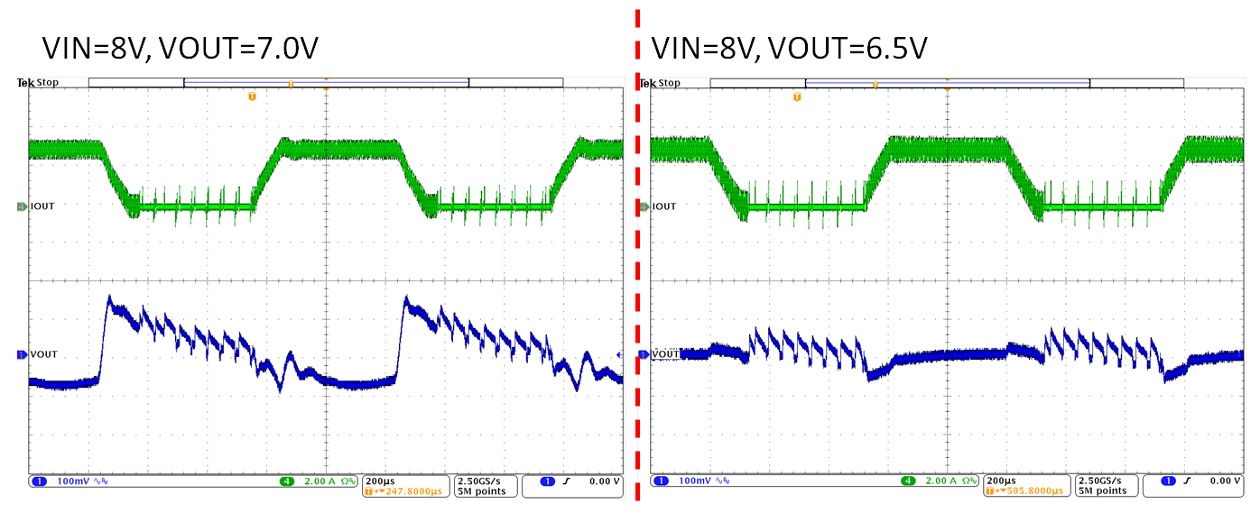

    您好 Harmeet、
    SW 平均电压为输出电压。 DCAP 控制将感测 SW 平均电压、以便对输出电压有限制。
    请参阅以下其他器件的瞬态性能。 对于较高的输出条件、当工作占空比较大时、即使只有0.5V 的差异、瞬态性能也会很差。 如果占空比很小,如12V->7V 和12V->6.5V,则没有如此大的差异。
    希望这对您有所帮助、如果您有其他问题、敬请告知。 谢谢。
