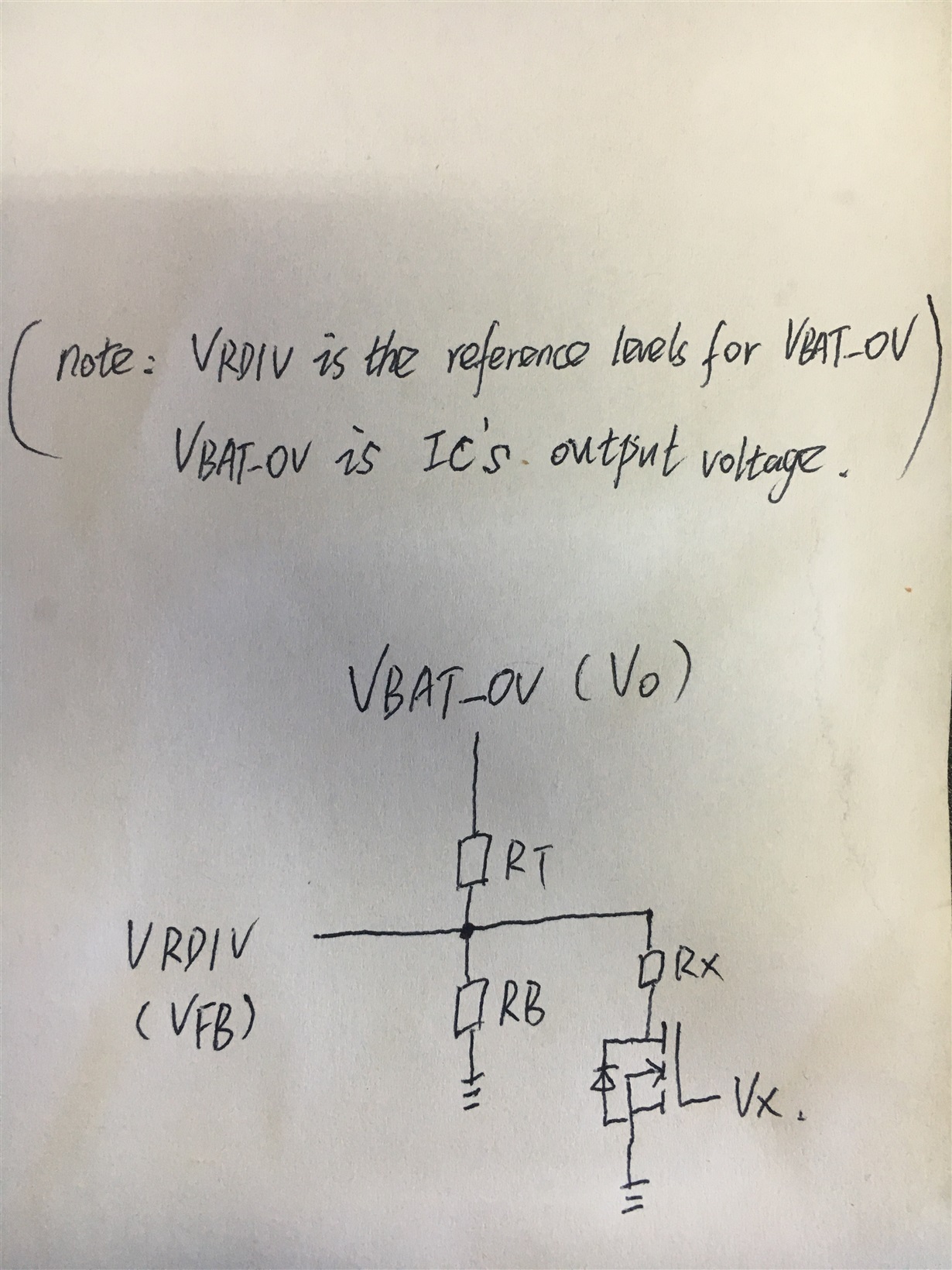

前级电源管理芯片的输出范围为2.2-5.5V、可调范围约为1V。 如何动态调节输出电压? 模拟电源芯片? 如何选择架构? 请推荐
    我不知道有任何客户使输出动态可调、我们也没有测试过此类功能。  如 d/s 图32所示、输出电阻器只每64ms 进行一次采样、并与内部基准进行比较。  我不建议将 DAC 直接连接到 VBAT_OV 引脚。  相反、我建议使用如图所示的反馈电阻器、并在 DAC 输出与反馈电阻器中点之间添加第三个电阻器。  以下链接中的应用手册介绍了如何调整这些电阻器的大小:
    https://www.ti.com/lit/an/slyt106/slyt106.pdf
    请记住、第3个电阻器和底部 VBAT_OV 将始终灌入电流。
    Jeff
    您好,
    Jeff
    我很高兴收到您的回复,在图20中可以看到此功能的一部分、其中监控了 VRDIV 节点。 在这里、VRDIV 节点提供与 VSTOR 电压(第一个脉冲)的连接、然后在短时间内为 VBAT_OV 和 VBAT_OK 电阻分压器生成基准电平。这意味着 VRDIV=VFB (上面文件中的动态输出电路)、通过仿真分析 VBAT_OV= IC 的输出电压、 并且 VBAT_OV=Vo、那么我的以下电路图是正确的?或者 VFB=VBIAS=1.21V (在 bq25505的数据手册中、VBIAS=1.21v)?如果是、哪个 DAC 应该是稳压 器、
    您的分析和绘图正确无误。  或者、如果您的 DAC 精度很高、您可以直接通过 Rx 注入 DAC 的直流电压、而不是使用 FET 来切换电阻器。
    Jeff
    您好,
    Jeff
    感谢您的始终支持、如果我正确理解上述电路图、 即 BQ25505数据表 ROV1 + ROV2 = 13 M Ω 上所述用于设置过压阈值、 然后根据您提供的信息,我们进行了一系列电阻计算,我是否应该保持恒定的原始电阻值,可调电压电路电阻也遵循 Rb = RT + 13 M Ω, MΩ 电阻电平是否满足 DAC 电路的要求。谢谢
    电阻器值可以小于建议值、总电阻值可低至100k Ω 左右。  高电平值可提高充电效率。
    Jeff

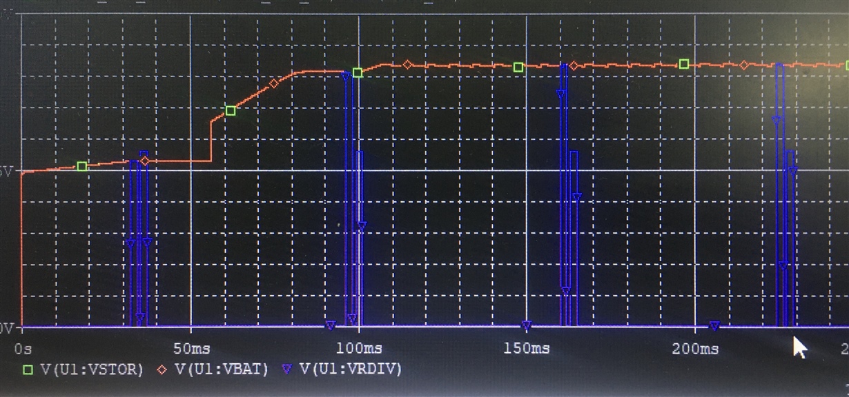

    我很抱歉每次都打扰到您。 再次感谢您。我有两个问题。
    1查看动态调节电路示例中显示的数据、直流/直流电压 VFB 是一个固定值、例如1.25V、我将以不同的方式到达电阻点连接的中间点电阻为 VRDIV 引脚、 VRDIV 每64ms 对 VSTOR 节点采样一次、然后提供欠压阈值基准、从仿真图中可以看出、采样(高电平)时间约为4V、采样(低电平)为0V、如下图所示、直流/直流转换器中的 FB 为固定电压、 哪个是内部基准电压、定期变化的 VSTOR 是否可用作动态调节电路的基准?

    尊敬的 Feng:
    第一个脉冲读取当前 VSTOR。  第二个脉冲计算所需的 VBAT_OV 值的2/3。  然后、在内部、该器件决定是否需要继续开关或停止开关、VSTOR>或< VBAT_OK、或者 VSTOR < VBAT_UV (内部固定)。   只要您已使用注入电压调整了 VBAT_OV 电阻分压器、第二个脉冲就应更改为所需 VBAT_OV 的2/3。
    我不知道非 I2C DAC。  因此、您可能需要切换回与 FET 和高/低 FET 栅极驱动串联的电阻器、以动态调节电压。
    Jeff

    DCDC 中的 FB 是内部基准源和固定电压、可用于计算 DAC 动态调节电路中的公式。 但是、VRDIV 是一个不断变化的电压(有时是 VSTOR 的2/3、有时是0V)、采样每64ms 发生一次变化、这不能被您发送给我的文件中的公式计算所取代。它不会是一个基准、对吧?
    那么、我可以将 BQ25505芯片的哪个引脚用作芯片的基准电压?
    此致,
    Feng
    根据规格表、内部基准为1.2XV。  VRDIV 未显示基准。  如果使用注入信号或 FET+电阻器更改反馈分压器,则2/3*VBAT_OV 应更改为新值。
    Jeff
