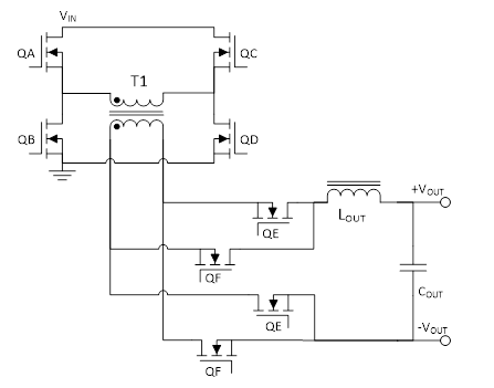

主席先生、您好、我正在使用 UCC28950设计3kW PSFB。  输入电压400V、输出电压350V。 您可以看到、输出端的电压相对较高。 在电流模式控制中使用 UCC28950并将倍压器用作整流器的解决方案是否有? 我希望在电流模式控制下工作、但传统的倍压器整流器没有 LC 滤波器、因此没有用于电流模式控制的电流斜坡。 SYNC 上的高电压存在问题。 整流器 MOSFET、这迫使我使用800V MOSFET。 这并不是一个很好的解决方案。 因此、我想找到具有600V MOSFET 的解决方案。 谢谢你
弗拉迪斯拉夫
    您好 Vladislav
    恐怕我从未见过此器件使用倍压器电路。 您是否考虑改用全桥整流器?  您在次级上使用单个绕组、而不是中间抽头的绕组。 这将整流器上的电压应力减半。 您可以使用二极管整流或 SR。 UCC27714是一款合适的低侧/高侧驱动器。
    下面是一张草图、其中显示了哪些信号应驱动整流器桥中的 SR。
    Colin
