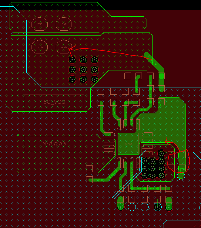

尊敬的 TI 团队:
  请 帮助检查 TPS54519和 BQ25606 BRD。 感谢 you.e2e.ti.com/.../BQ25606-TPS54519_2D00_20200724.7z
    用户好、
    我在这里只判断布局和元件放置、如果您希望我查看您的原理图、则可以在这里随意分享。
    请参阅以下内容:
    我建议您将输入电容器放置在更靠近 IC 的位置、并将 Vsense 直接连接到输出电容器以实现更好的调节。 您可能必须为此使用通孔。
    除此之外、您还遵循了我们在数据表中的建议。 对我来说很好!
    非常感谢!
    Dorian
